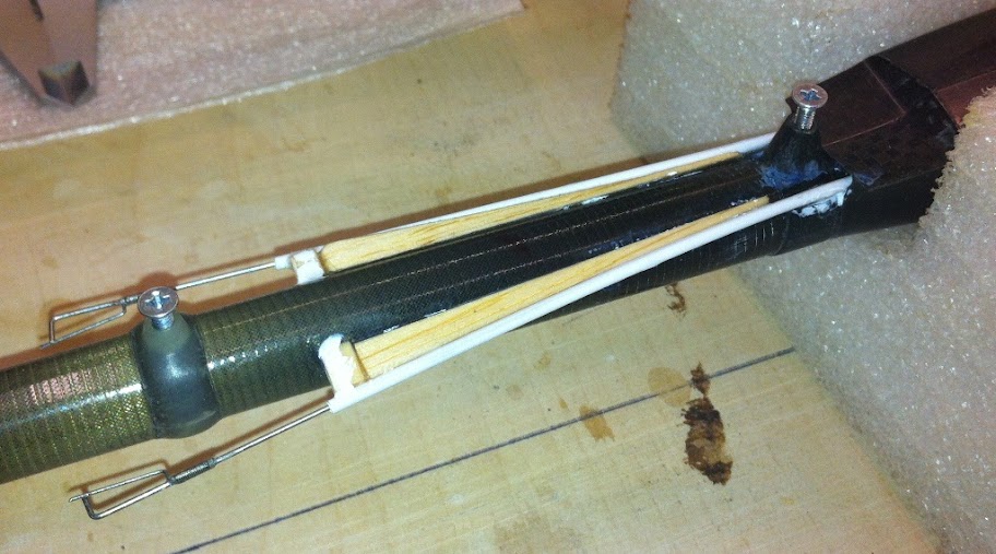

Pour info une image de mes commandes d'ailerons finalisées :
Les commandes d'origine correctement installée conviennent très bien, mais il faut du soin... Les commandes dans les guignols d'ailerons n'ont pas un poil de jeu sur le mien sans rien retoucher. Ca rentre pile comme il faut. Coté gaine il faut bien guider et coller les gaines mais une fois la commande finie avec tout en place (aile, commdes branchées, etc...) pour s'assurer d'un frottement minimal. Sur le mien il reste le poil de jeu du servo, et un frottement raisonable.
Mon PEG est collé à la cyano, mais j'ai bien pris soin de déglacer la surface de collage coté aile (dessus-dessous) mais aussi l'intérieur de la fente du PEG. Après coup un petit congé de cyano fluide tout autour du collage assure de bine combler et sécuriser le collage. J'ai tout à fait confiance, jusqu'a ce que ça lachera peut-être un jour, mais pour le moment je ne le crois pas.
