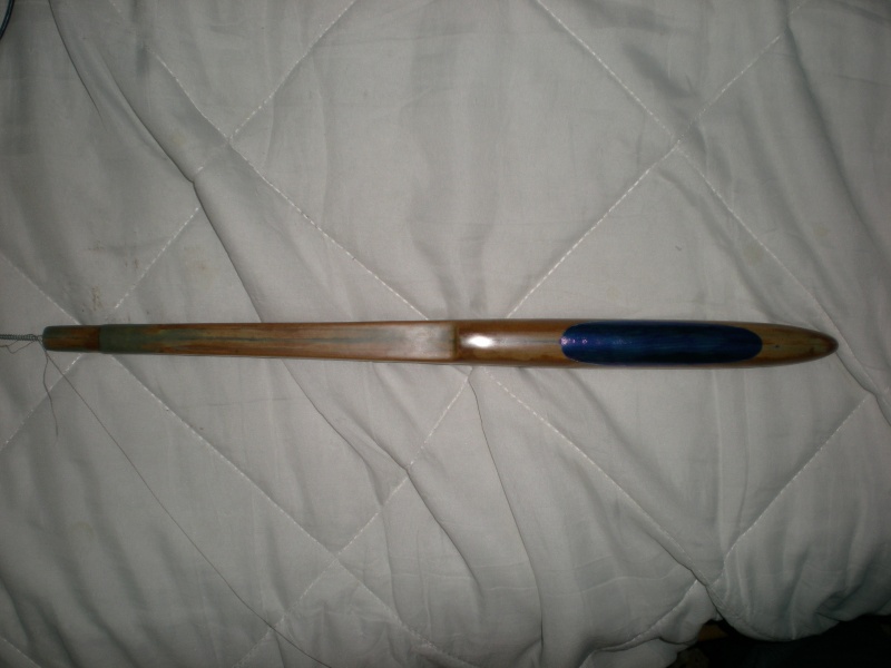

petites photos de la verrière : ça te va la taille rudy ? pas trop petite?
tchô
benji
Nombre de messages : 1639
MessageSujet: Re: planeur tripoux team   Dim 24 Aoû 2008 - 21:12
pour moi ca devrait aller mais j'ai l'habitude de l'étroit. donc fait comme tu penses être le mieux.... rabbit

CHAROTTEbenjamin
Nombre de messages : 507
Age : 29
Localisation : clermont-ferrand
MessageSujet: Re: planeur tripoux team   Lun 25 Aoû 2008 - 17:22
lolo, je viens de faire le décroché, voila les photos :
tchô
benji
MessageSujet: Re: planeur tripoux team   Lun 25 Aoû 2008 - 18:43
il est pas tellement profilé le schnorkel en position sortie. scratch
va falloir retravailler tout cela. Suspect
Rudy geek
Nombre de messages : 1788
MessageSujet: Re: planeur tripoux team   Lun 25 Aoû 2008 - 19:02
Le ponçage est un petit plaisir délicat lorsque l’on y prend
gout il ne faut pas s’en priver
Beau boulot et bon ponçage
Pour te faire peur passe une couche de peinture foncée sur
ton master et donne un coup de ponçage , toutes les parties ou la peinture aura
disparue : c’est des bosses ou partout ou il reste de la peinture c’est
des creux.
C’est une bonne méthode pour faire les finitions lorsque la
peinture et unie sur toute la surface du master tu peux passer au polissage.
Bon courage

CHAROTTEbenjamin
Age : 29
MessageSujet: Re: planeur tripoux team   Lun 25 Aoû 2008 - 20:01
salut !!!
je ferai le moule de la verrière sur le master, vu que la verrière moulée en positif n'a pas un état de surface exploitable pour en faire un moule.
du coup j'aurai le décroché qui me servira de guide dans mon moule pour découper la verrière après.
j'avais bien réfléchi avant de faire le décroché Wink
J'ai passé une couche de résine dessus, je suis tenté d'en repasser une demain matin avant le boulot, sans poncer, de façon à "reboucher" les toutes petites alvéoles ( sorte de micros trous) présentent sur la première couche ( si tu vois ce que je veux dire michel, vu que tu utilise la même résine) . comme ça demain soir je ponce, un coup de polish ou deux et je commence à cirer le master.
tchô
benji
Freddy
Nombre de messages : 541
Localisation : Annecy
Date d'inscription : 17/01/2008
MessageSujet: Re: planeur tripoux team   Lun 25 Aoû 2008 - 20:19
Benji,
attention à ton master. Pour ma part, j'avais enduit mon master en médium + mastic polyester d'enduit nitro chargé talc. Même avec 7 couches de cire ou plus, des parties de mastic sont resté collées.
N'hésites pas à passer du temps à cirer. Je pense que c'est l'enduit qui foutait le bazar car il sortait jaune au lieu de blanc !! Peut être une réaction avec le gelcoat?
Ce n'est pas la température de polymérisation (sauf si très sensible) car j'y suis allé mollo sur les couches (fait en 3 fois) et à l'epoxy.
Freddy
CHAROTTEbenjamin
Age : 29
MessageSujet: Re: planeur tripoux team   Lun 25 Aoû 2008 - 20:26
je fait la finition à la résine époxy donc il n'y aura pas de problèmes avec mon gelcoat ( époxy aussi ).
au fait pour le gelcoat, pour un moule comme le mien , tu prépares quel poids de gelcoat, parce que j'en ai aucune idée , et c'est toujours chiant si t'en a pas assez ou si tu en jettes trop ....
Pour ce qui est du cirage, me cire se lustre au bout de 10 mn, on laisse sécher 30 mn avnt de repasser une couche. J'en ai passé 8 pour mouler ma verrière, et ça a été nikel.
tchô
benji
Freddy
MessageSujet: Re: planeur tripoux team   Lun 25 Aoû 2008 - 20:42
Pour la verrière que tu as moulé, même si tu avait été limite pour le nombre de couche de cire, tu aurais pu la contraintre à l'ouvrir pour que ça se passe bien. Pour la suite : moule de fuselage, ce ne sera pas forcément le cas (souplesse de ce que tu moule).
De toute manière tu te débrouille comme un chef, donc pas de problème.
Pour le poids de gelcoat : j'ai utilisé 200g pour mon moule de fuselage mono-pièce, sachant que j'ai moulé en même temps le caisson : forme du fuselage + plan de join + 4 cotés perpendiculaires au plan de joint : le caisson fait le même surface que le plan de joint + fuselage --> donc 100g de gelcoat "utile". Pour un moule de pod, tu divise presque par 2.
Michel a du te dire qu'il faut passer 2 couches de gelcoat (pour être sûr de bien tout recouvrir).
Je dirai qu'il te faut mettre des couches de 15g par 1/2 moule (si tu ne fais pas de caissons). Il ne faut pas trop en mettre et surtout pas dans les angles, sinon ils risquent de casser plus tard (démoulage)
Bonne continuation
