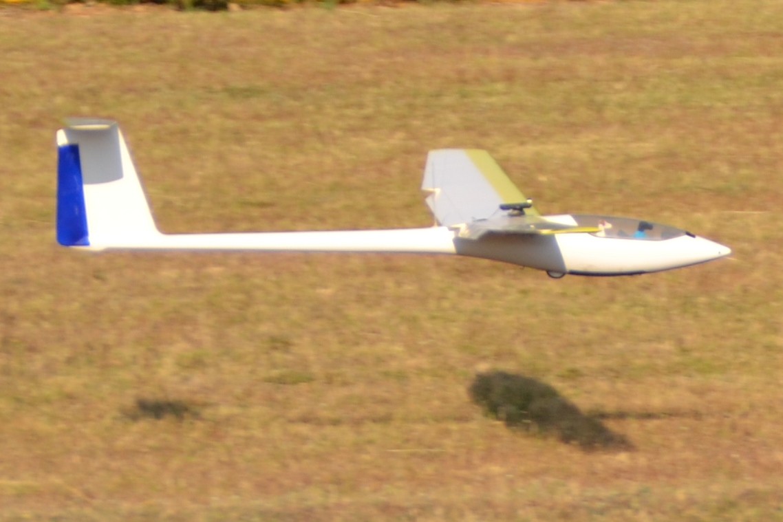

Tout est dans le titre Smile. J'ai pu faire l'acquisition d'un fuselage de JCH avec sa bulle, mais sans baquet. Si quelqu'un a cela en stock ou alors peux m'en mouler un, j'apprecierai car je suis coincé pour le moment. Le tout à mes frais bien entendu !

Il y a quelques années j'avais comme toi acheté un fuselage de JCH sans baquet ni verrière. J'ai dû faire un moule de baquet ainsi qu'une forme de verrière pour avoir un planeur complet. Depuis j'ai revendu mon JCH donc j'ai un moule de baquet et la forme de la verrière à vendre. Je peux te faire des photos du matos si cela t’intéresse.
Nombre de messages : 728
MessageSujet: Re: Recherche baquet JCH   Lun 24 Mar 2014 - 8:58
Attention! Que je sache il y a plusieurs versions de fuselage de JCH, avec des baquets/verrières de taille différentes.
Patrick, si ton moule est pour le fuselage dit "spatule" (grande verriere); je suis intéressé!

Voilà quelques photos si cela peut aider
MessageSujet: Re: Recherche baquet JCH   Lun 24 Mar 2014 - 14:45
Merci Patrick!
Vu la taille de la main, il me semble que ton moule est pour la version “petite” verrière. Ca ressemble bien à  ce que j’avais sur ce JCH, qui a été vendu (à contre cœur):
Celle qui m’aurait intéressé est la grande (fuselage dit «  spatule ») pour mon fuselage électrique, désormais équipé d’une aile Aurel.
Ça vole avec la verrière scotchée mais un jour je lui ferai le baquet qu’il mérite!
En espérant que Michel soit plus chanceux et que son fuselage soit "le bon"! Wink

merci de l'échange. Effectivement le diable est dans les détails et j'aurai du commencer par donner les dimensions du baquet sur le fuselage du JCH.
C'est un star en T, avec une ouverture de 30 cm * 11 cm.  Cf la photo attachée.
Est ce que cela correspond à un fuselage connu ? Smile Avec un peu de chance ....
Sinon, il me restera la solution de Laurent.
Michel

Il me semble que c'est le même fuselage que mon ancien JCH à stab en T. Le baquet de Patrick sera probablement bon pour toi.
Pour info, l'ouverture de mon fuselage "Spatule" fait 355 x 120mm.

Hello, effectivement mon baquet fait 300/110
