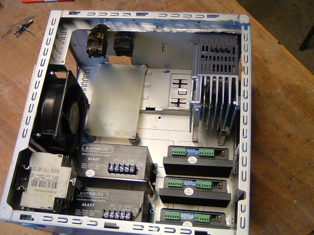

avec Claude les stef ont fait une petite fraiseuse affraid ( glissiére prismatique a billes, vis a billes, chassis profil extrudé alu, partie chariots tout usiné en dural épaisseur 20mm ..... rack soprolec CNC V2, idem driver, moteurs, alim , broche Technomotor, variateur Delta, ......etc ) Embarassed
l'engin fait plus de 160 kg. scratch
on se retrouve avec quand méme 2887 € en état de fonctionnement y compris Galaad bof!!! et mach3 mieux. study
les mensurations X: 1400, Y: 870, Z: 250 lol!
voila pour le moment, le vieux rame avec les logiciels, il cherche toujours les manivelles....... cheers il faut dire que Galaad avec son support papier....a trés nettement améliorer...oui cheers, le concepteur doit améliorer cela.
Mach3 pas encore essayé.
pendant que j'y suis je cherche un postprocesseur pour topsolid, si quelqu'un peut m'aider ? boulet
vivement que l'on puisse fraiser des moules ( mariniéres ou pas!!!!toujours des conneries quoi )
