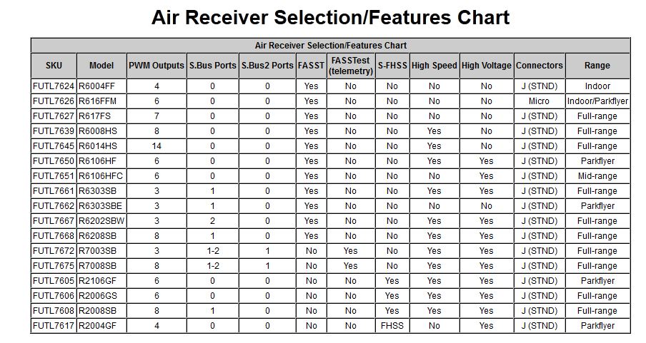

Je confirme, le 608 et 6008 ne supportent pas le HV.
Au même format, le 6208SB lui est HV.
Tout est là :
Sinon les RX compatibles Frsky et autres rebaddgés acceptent tous jusqu’à 10V
