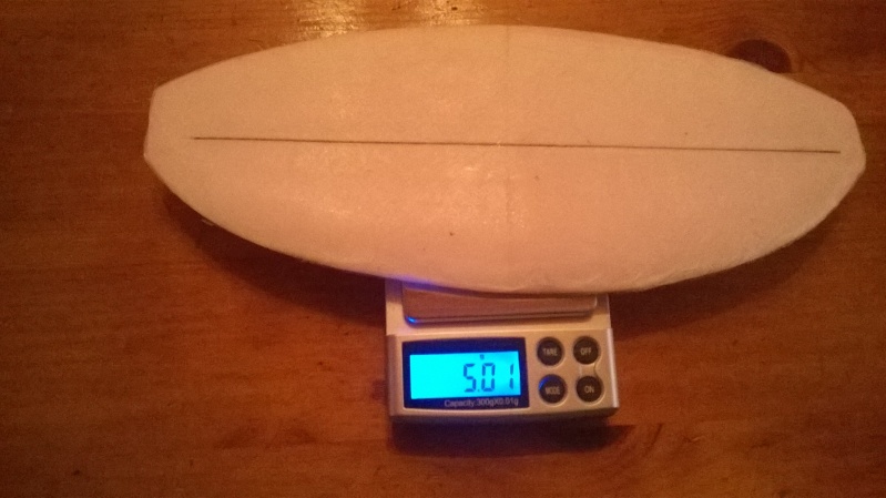

MessageSujet: Re: *** LE FIZZ ***   Mar 18 Nov 2014 - 21:14
je précise , ma dérive elle est stratfié en haut de la page .
MessageSujet: Re: *** LE FIZZ ***   Mar 18 Nov 2014 - 21:18
c'était ton fameux noyaux avec jonc ou plat ?   alors, çà donne quoi ?

bon mon message d'hier na visiblement pas ete envoyé ,
je disais donc :
oui c'est un noyaux en styro avec 2 jonc de 0.8 mm
verdict 5 g mais souple car délaminé a pleins d'endroit a cause du manque de résine ...
en tout cas c'est incassable ! elle plie jusqu'a un certain point puis résiste super bien Suspect
il manque 0.5 g de résine et normalement j'attaque les nouveau noyaux aujourd'hui .
jérome ca fait vraiment plaisir de te voir sortir un fuz du premier coup cheers
tu as gagné aussi en coupant le surplus a la poutre de queux ou pas ?
