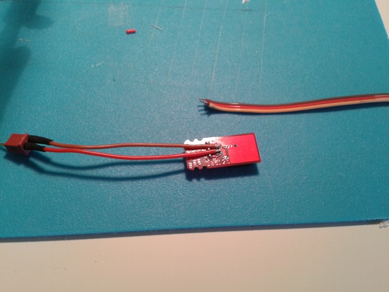

Merci, de vos réponses, il me reste un régulateur de MKS pour servo de 2A. Je peux le modifier peut être.
@chris : je pensais vous demander à toi et aux jurassiens si je pouvais venir m'iminitier avec vous.
MessageSujet: Re: Régulateur pour F3K   Ven 3 Oct 2014 - 23:44
Modifier le mks 2A ça marche très bien.
Je connais un stream monté comme ça.
Il chauffe un peu par contre.
Fred Gainot
Nombre de messages : 165
Localisation : macon
Date d'inscription : 11/03/2010
MessageSujet: Re: Régulateur pour F3K   Ven 3 Oct 2014 - 23:51
Merci, il m'en reste un a l'atelier alors je vais essayer, il faut souder la prise servo sur les broches, inverser l'entrée et la sortie en fait, non ?
Le fil de données ne sert plus a rien dans mon utilisation.
MessageSujet: Re: Régulateur pour F3K   Ven 3 Oct 2014 - 23:53
Exact.
Attention a ne pas faire la brute avec le fer à souder. Les pistes sont fragiles.
Nicolás à eu un soucis comme ça.
Fred Gainot
MessageSujet: Re: Régulateur pour F3K   Ven 3 Oct 2014 - 23:54
Merci, je ferais ça la semaine prochaine.

J'utilise le BEC MKS 2A retourné. J'en place carrément 1 par paire de servos (sa couvre le poids d'un rajout de plombs et sa m'offre un peu plus de sécurité).
Par contre, à éviter le 1.5A, il chauffe énormément et quelques coupures apparaissent quand on bouge les manches dans tous les sens.
Nombre de messages : 733
MessageSujet: Re: Régulateur pour F3K   Mar 7 Oct 2014 - 22:05
Salut Fred,
J'arrive peut-etre après la bataille mais je te confirme que dans le nez du stream tu peux rentrer un BEC MKS 2A. Mes 2 Streams sont montés comme ca, avec une 2S300 (plus gros ca ne rentre pas).
Pour la modif, attention aux pistes qui sont fragiles et etroites. J'ai eu un soucis sur un des 3 que j'ai modifié (piste qui se décolle du circuit) et j'ai du repiquer le + à l'autre extremité de la piste.
A l'usage, le rendement de ce regul lineaire est moyen. Il chauffe beaucoup. Ca se ressent sur l'autonomie (à peine plus d'une heure avec les 300, contre 1h40 avec un regul à decoupage pour la même batterie).
