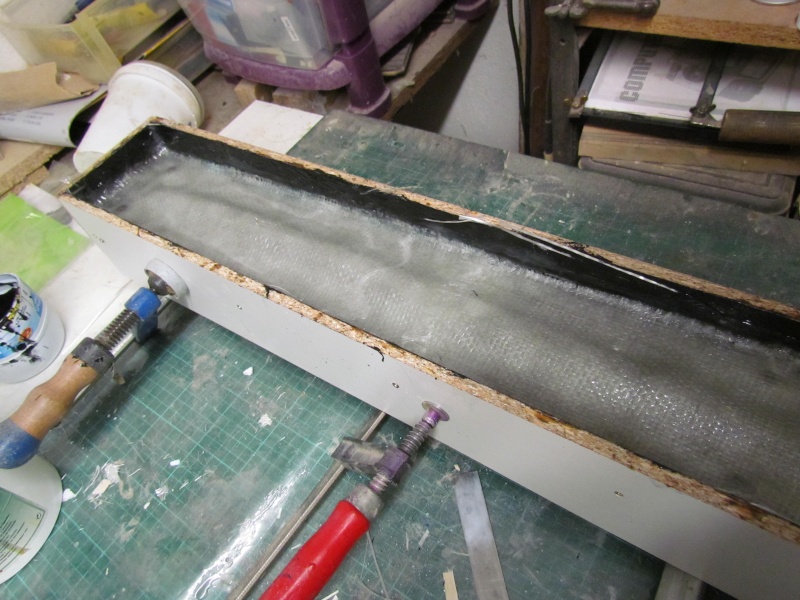

MessageSujet: Re: --- Zéphyr ;-)   Sam 25 Oct 2014 - 12:51
la suite des travaux. Confection de la caisse pour le demi-moule
Une couche de gel cote
Ensuite, pose dans les angles de la résine+poudre de cilice+ hachure de tissus
Une couche de 25g +une couche de 160g+dix couches de 600g
Une couche tissu drainant pour la rigidité
Et une couche de gravier d'aquarium pour faire l'épaisseur
Et pour terminer une planche de ctp
Après 24 h, rebelote pour l'autre côté.
Voilà le moule, maintenant séance de lustrage.
A bientôt pour la suite

MessageSujet: Re: --- Zéphyr ;-)   Dim 26 Oct 2014 - 0:13
Salut du bon boulot Patrick,
Je me demande pourquoi tu n'obtiens pas un moule propre et brillant dés le démoulage?
Et pourquoi tu charges autant ton moule? Est-ce vraiment utile pour un moule de fuseau?
Christian
Nombre de messages : 1172
MessageSujet: Re: --- Zéphyr ;-)   Dim 26 Oct 2014 - 7:20
chapeau bas patrick
c'est efficace , rapide et beau
MessageSujet: Re: --- Zéphyr ;-)   Dim 26 Oct 2014 - 9:22
Merci les collègues;
Pour la finition, j'ai eu une surprise à l'ouverture. La peinture est restée dans le moule. Habituellement j'utilise de la polyuréthane pour peindre mes masters mais son utilisation étant déconseillée je me suis rabattu sur l'Acryl. Je viens d'apprendre à mes dépens que l'acrylique n'est pas compatible avec le gel cote.
Donc j'ai enlevé la peinture aux 600 a l'eau et je termine au 1000, mise à part que je n'ai plus de peau au bout des doigts, la brillance sera récupérée après un passage à la pâte à polir.
