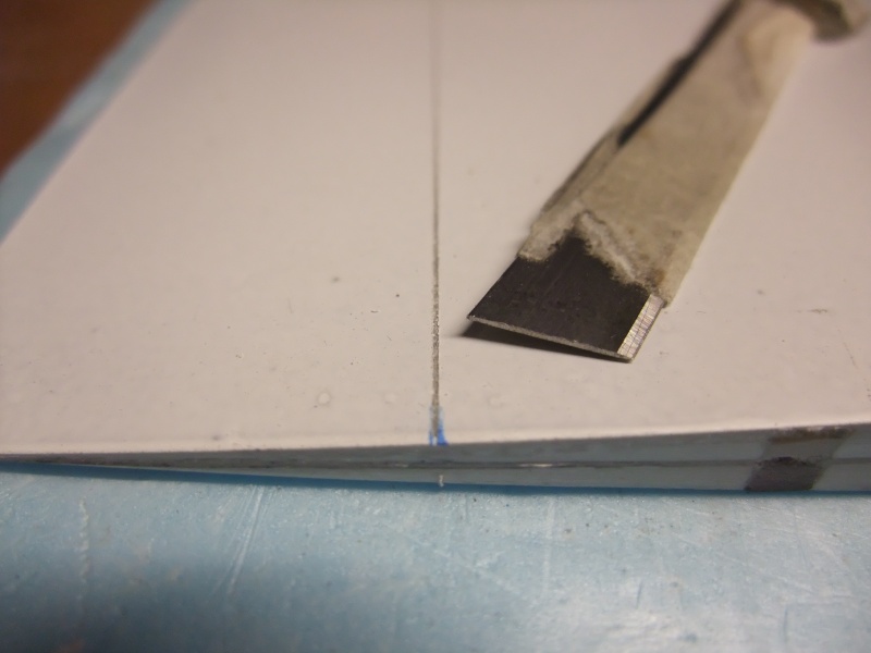

Au niveau du tracé extrados, le repère coté articulation doit correspondre précisément avec la position préparée au niveau de l'airex.
Le tracé intrados sera décalé (+0.5 mm au niveau de la corde a l'emplanture, pas de décalage coté saumon). Ce décalage est indispensable pour permettre la rotation de la gouverne, au niveau du saumon le jeu du au ponçage sera suffisant.
Généralement je coupe le volet coté saumon avec la fameuse petite scie (pour avoir la coupe la + fine possible), puis je coupe l'intrados (avec +0.5 mm de profondeur de corde). Coté extrados je positionne la règle (un petit bout de double face ou de scotch pour immobiliser).
Avec le dos de la lame cutter étroite, en prenant appui sur la règle (ici enlevée), je "gratte" la peinture et le tissu de surface (le dos de cutter est affûté perpendiculairement pour avoir une arrête vive).
Détail de la lame de cutter (se protéger un mini), et aspect de l'articulation  après grattage (lorsqu'on touche le tissu d'articulation on sent la différence avec le 100 g verre).
Un fois coupe et grattage fait on obtient le résultat suivant coté extrados.

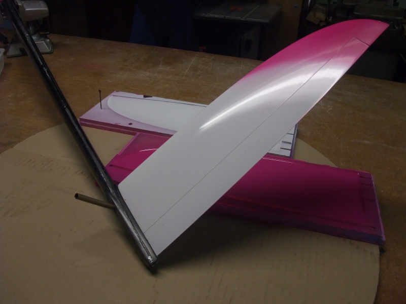

2 clés sont prévues pour l'assemblage sur le fuselage bien sur tout carbone. Je me suis inspiré du tutoriel de Laurent pour le nb de couche de carbone nécessaire à la réalisation. J'ai par contre simplifié le processus de fabrication car dès le début je ne voulais pas de canaux intérieurs qui ne soient pas parallélépipédique (les moules ballast sont ainsi plus simples à faire) la clé est donc constante en section d'un bout à l'autre. C'est évidemment plus lourd soit 105 g par clés alors que Laurent les sort à 75 g. Cela coûte donc 60 g sur le poids total de la machine, mais c'est au centre de gravité...
Vérification du passage dans les fourreaux d'aile
Vérification de l'alignement avec les 2 ailes, ma plus grande crainte, mais ça passe tout seul. La qualité de découpe outillage moule est parfaite, si en plus on prend soins d'avoir au moulage une écart constant entre les 2 fourreaux  il n'y a pas de frottement (en plus il y a le jeu fonctionnel des fourreaux, 2 tours de sulfurisé sur les mandrins)
Première mise en croix des ailes sur le fuseau. Ce dernier m'est fourni (merci Sylvain), il n'y a plus qu'à faire les divers perçages , pion de centrage pour l'aile et passage de clé. Comme de bien entendu ça passe tout juste pour la clé et ce n'est pas facile d'aligner les 2 pions de centrage quand la clé est flottante! Patience et longueur de temps...
Même opération avec le stab, passage de la clé et mise en place papillon droit
Mise en place du gauche et vérification des axes puis collage définitif de la clé. Là aussi pas simple de vérifier l'incidence.

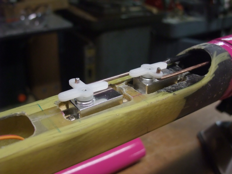

On passe coté ogive. Julien étant maintenant en Jeti, le choix s'est fait sur les servos HV pour simplifier l'installation batterie ( Turnigy 306 HV); c'est un lieu commun de dire que ça passe en raclant de tout les cotés. Les tringleries de commande sont en 2 mm, on dirait des pieux, la transmission se fait par des cannes carbone diamètre 2 mm intérieur, 3.5 extérieur. Un couple en mousse dure est positionné à mi-fuseau pour contrer un éventuel flambage (un vrai bonheur à faire)
Les servos sont légèrement décalés de l'axe pour que les bras de commande passent. On arrive à loger le récepteur et l'alti vario sans problème un fois qu'on a compris l'ordre de mise en place des câbles de connexion. Il y à de quoi mettre 1 inter et l'accu Li-ion de 2,2A en 2 éléments au format 18650. Donc pas de régulateur. Coté clé un coup de silicone entre les 2  simplifie la sortie solidaire de ces dernieres. Et puis on ne risque pas d'en oublier une!
On devine le plomb de centrage moulé dans la contre ogive (environ 100 g fixe), l'accus vient se loger juste contre. Devant 20 g de plomb accessible pour un réglage fin (4 rondelles de 5g)

- De la façon dont tu as fait tes commandes de volets avec les chapes à boules, tu arrives à avoir un débattement vers le haut suffisant (en fonction ailerons) ?
- Et au niveau de l'emplanture de tes volets tu as laissé une partie fixe, j'imagine que c'est pour avoir un repère "0" , mais n'as tu pas peur que la partie qui reste fixe soit fragile à ce niveau ??

Pour la chape à rotule le débattement possible est de 75° (en tout cas sur celle que je possède, j'en ai utilisée plusieurs et c'est celle qui me va le mieux en terme de débattement mais aussi pour sa qualité de précision et verrouillage); j'oriente la rotule vers l'avant de façon à avoir une répartition d'environ 20° vers le haut et 55° vers le bas. Cette répartition suffit pour nos réglages; on pourrait aller un tout petit peu plus loin mais jusqu'à présent le besoin ne s'en est pas fait ressentir. J'aurais pu descendre encore plus la rotule pour la masquer davantage, mais je craignais avoir trop de pb de débattement. J'essaye de rester avec le + de débattement possible au servo, ce qui m'a conduit à repercer les palonniers de servo . Cette méthode ne permet pas de mettre une chape coté servo, le réglage se fait donc coté volet ou aileron.
Concernant le "talon" coté volet, c'est une philosophie... C'est en effet un point de faiblesse; en règle général quand il se révèle , il y a pas mal de chose qui ont bougées (ou pire que l'aile est tombée sur son talon en la sortant par exemple, grrr!). J'utilise aussi la même méthode sur le saumon avec pour idée de perturber le moins possible l’écoulement d'air dans cette zone qui est également fragile du point de vue aérodynamique.
De cette façon, j'ai une garantie de mon zéro (c'est bien l'objectif) en toutes circonstances. C'est d'ailleurs comme cela qu'on a détecté le petit différentiel d'incidence des ailes sur le Beep(environ 1/2 mm). Ce "décalage" est quasi invisible sans cela.
Avec les constructions d'aujourd'hui cela est moins nécessaire, voir plus du tout; j'ai quand même souvenir de zéro saumon et emplanture avec décalage de 2 à 3 mm au milieu y compris sur des constructions tout fibre. C'est pourquoi je laisse "reposer" une aile avant de découper les ailerons et volet de courbure ( notamment en aile coffrée tout fibre sur noyau extrudé) de façon à ce que la polymérisation soit bien avancée. Le soin qu'on apporte aujourd'hui, notamment sur l’équilibre de l'orientation des fibres, a bien limité nos déboires dans ce domaine.
