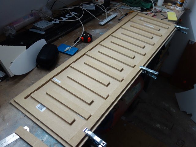

La première planche et ces baguettes qui feront l’épaisseur pour laisser le passage au câble et serviront aussi de centrage pour le caisson.
Les traverses guiderons le câble et stabiliseront la planche de fermeture.
La planche de fermeture percée pour l’évacuation de la chaleur même si une grosse partie chauffera la planche.
