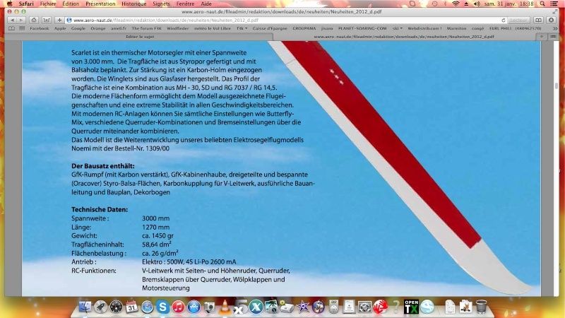

Pour débuter en F5J et voler tout les WE, il y a un autre planeur très peu connu, le SCARLET d'AERONAUT:
Planeur polyvalent à volets, avec un joli fuselage, empennage en Vé, ailes en trois pièces, triple dièdre, env 62Dm² et un profil audacieux sur base de MH30 et de RG14 et aussi de S.7037.
Ailes coffrées balsa avec longeron carbone, fuselage fibre renforcé, construction de qualité avec des winglets fibre en bout d'aile, fidèle à la réputation d'Aéronaut.
Pour un prix de 320 Euros en RTF , c'est intéressant je trouve.
Mr Guindeuil en a monté un avec un petit HACKER A20 XL réducté en 3S lipos et une 16x10 , il sort a moins de 2Kg pour 3m d'envergure.

Le Scarlet? Ben pas trop pour moi.
Fuselage trés / trop court (1200mm) et tout petit Stab en V et faible diedre...
Ou alors Juste pour débuter alors...

Marc,
Désolé de te le dire mais tu est beaucoup trop sectaire et obtus dans ton raisonnement.
Le Scarlet n'est pas si court que ça, il a un nez assez court et est très léger de la queue, il fait presque 1300mm de long HT et son stabilo est parfaitement dimensionné, il vol très très bien d’après les retours que j'ai d'Allemagne.
Pour le faible dièdre tu parles sans savoir Marc,  il a 4° au milieu du panneau central et 2x 4° par panneaux externes, ce qui me semble bien assez pour ce type de machine.
Le Stabilo en Vé tu n'aimes pas, c'est un choix que je respecte,  mais ne dis pas que cela vole mal, c'est bien souvent beaucoup plus facile en spirale, plus fin en transition et beaucoup moins fragile.
En principe j'aurai bientôt l'occasion de voir un SCARLET de près et de le tester, je vous ferrai un compte rendu dans le Forum.

bin moi je suis de l'avis de marc
sa ME cause pas trop se scarlet
quelle taille quelle machine? Captur10
quelle taille quelle machine? Captur11

Steph:
Loin de moi l'idée qu'un stab en vé ne peut pas marcher en durée.
Si il est bien dimensionné, il le fera tout aussi bien qu'un stab en croix.
Par contre, mes calculs et mesures m'ont montré un certain nombre de choses importantes pour la durée type F5J où il faut être capable de spiraler serré au raz du sol comme on le ferait à 100m d'altitude, Choses qui sont bien moins pour des planeurs types F3B ou F3F.
Ici, le stab est visiblement "petit" pour ce qu'il devrait être. Et le résultat ne peut en faire qu'un appareil mou en lacet à faible vitesse.
Quand à la longuerur du fuselage, les électro 7 ont un fuselage dont la longueur hors tout est environ 1.25 fois la demi envergure. Et le nez est très court et ils volent très bien "à la façon F5J". Tu noteras que les premiers Easygliders avaient les mêmes proportions et se pilotaitent...
Je sais que j'ai une réputation "d'anti-Vé" et de "pas assez long mon fils"... mais je sais aussi mettre de l'eau dans mon vin et ne pas rester sur des idées fixes.
Dans tous les cas, tu ne pourras pas faire ce que tu fais avec un Electro avec cette machine.
Au plaisir de voler ensemble un jour.
Je suis d'accord sur le fait que le modèle est différent de ce que l'on parle habituellement, mais il faut avoir plus de recul avant de juger.
MArc, sur quoi tu t'appuis pour dire que le stabilo en Vé du Scarlet est trop petit, on n'a pas la surface dans les caractéristique, ni l'angle d'ouverture, et tu ne peux pas juger cela sur les quelques photos que l'on trouve sur le net...
Aéronaut est réputé pour concevoir des machines de qualité et en général très bien conçu et parfaitement construite.
Mr Guindeuil qui a une certaine expérience des moto-planeurs électrique, m'a dit beaucoup de bien ce planeur, il est très facile à faire voler, très docile et étonnement stable en spirale.
Il l'a équipé d'un HACKER A20 6XL réducté , 80gr et il arrive à le centre sans souci, ce qui est intéressant.

stefmog a écrit:
Sinon   vous pensez quoi du  MYSTIQUE  de Eflite  par rapport ?
Et bien un stab en V qui aurait un bon volume de stab et un bonne "efficacité" de dérive aurait un angle d'ouverture proche de 88 à 90 degrés. Là l'angle est plus proche de ce que l'on voit habituellement (100° et quelques) c'est à dire pour une machine typée vitesse.
Ensuite la surface devrait être 1.7 fois plus grande que pour un stab en croix classique. Je gage que la photo n'est pas trop déformée et que l'on peut voir la différence à l'oeil nu.
Enfin, pour le bras de levier, qui intervient dans l'amortissement "au carré" et qui est donc hyper important, idem sur la photo plus les caractéristiques données.
Voilà le petit rationnel qui me permet de dire que ce sera un modèle "plus mou".
Maintenant, celui qui a toujours volé avec du "mou" le trouvera surement très bien...
Et je n'irai pas sur la pente du profil car pour une machine entoilée, le profil ne veut pas dire grand chose.

Marc,
Oui tout cela est vrai.....  en théorie et parfois en pratique....
Merci pour les infos sur le Mystique,  cela rejoint un peu ce que je pensait.
Pour en finir sur le Scarlet,  ce n'est certes pas une machine parfaite et ultime pour le F5J, mais à 320 Euros, avec ce niveau de construction et d'avancement,  c'est tout de même bien placé sur le marché pour un 3m.
A voir cette photo du Scarlet, je ne trouve pas que bras de levier soit si court que ça et la surface de stabilo semble également généreuse pour ce type de machine et de profils d'aile.
