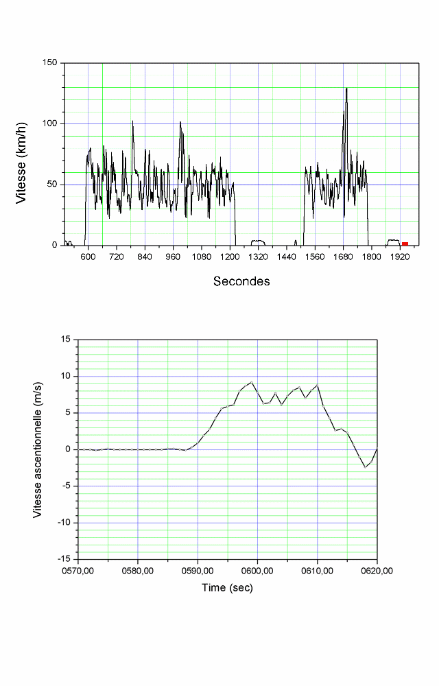

Voilà, le test est fait de 100 à 130 km/h mesuré au GPS embarqué, pas de flutter ! Good news Smile
Les oscillations régulières de vitesse de 30 à 70 km/h proviennent des spirales dans un bon vent ce jour là : à chaque tour de manège on ajoute puis retranche 20 km/h de vent !
