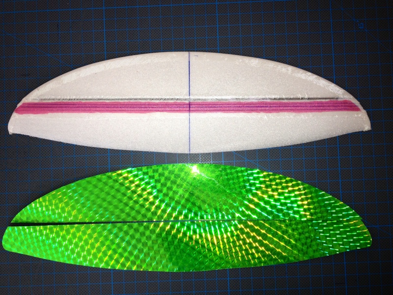

bon étant donné que je ne sait pas faire de décor je fait un nouveau test sur un stab
bord d'attaque + faicing (partie fixe ) + faicing ( parti mobile ) + peau de dessous = fibre 18gr
semelle ud 50 grs sur le dessous
longeron en jonc carbonne de 1,5 mm
bord de fuite , dessous et dessus en voile carbone de 8 grs
et déco du dessus en film autocollant , light et qui se voie
le tous a -0,8 bar
d'habitude mes stab sorte a 6,5 grs sans les faicing ni la déco
et la je pense être un peut lourd mais faut voir
Y3TI - Page 2 Img_2012

Y3TI - Page 2 Empty
MessageSujet: Re: Y3TI   Y3TI - Page 2 Icon_minitimeSam 13 Juin 2015 - 21:32
ça va flasher Wink c'est du vinyl super légers c'est ça ?
Que tu vas coller après stratification ?
oui vinyle super léger coller pendant la strate

MessageSujet: Re: Y3TI   Y3TI - Page 2 Icon_minitimeDim 14 Juin 2015 - 8:31
bon bin 8,5gr c'est un peut lourd mais la finition et tip top sa me cause bien cette affaire la ( pour les ailles )

MessageSujet: Re: Y3TI   Y3TI - Page 2 Icon_minitimeDim 14 Juin 2015 - 9:03
sa rend plutôt bien
Y3TI - Page 2 Img_2017
Nombre de messages : 1324
Y3TI - Page 2 Empty
MessageSujet: Re: Y3TI   Y3TI - Page 2 Icon_minitimeDim 14 Juin 2015 - 17:36
Il pète bien, bravo ! Tu arrives a combien en poids final ?
Nombre de messages : 1176
Y3TI - Page 2 Empty
MessageSujet: Re: Y3TI   Y3TI - Page 2 Icon_minitimeDim 14 Juin 2015 - 17:57
trop lourd pour moi la il est a 205 grs a vide
