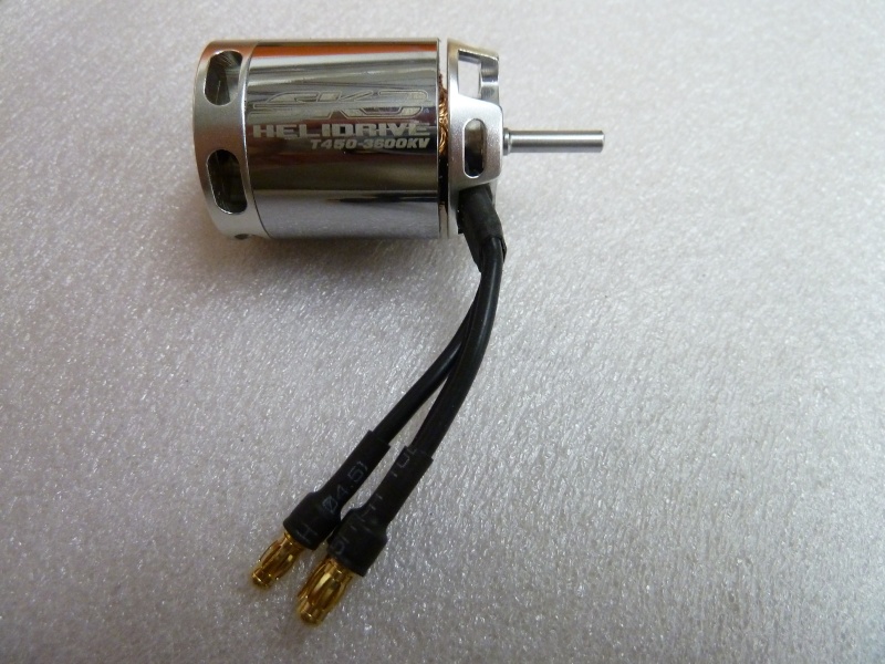

avez vous déjà utilisé ce contrôleur  Question
compatibilité ESC et moteur  Hk_bs_10
avec ce moteur Turnigy SK3 Question
compatibilité ESC et moteur  P1020410
le moteur fonctionne avec d'autres contrôleurs Very Happy
l'ESC fonctionne avec d'autres moteurs Very Happy
mais les deux ne fonctionnent pas ensemble Mad

Je dis peut-être des conneries, mais... il ne manquerait pas un fil sur ce moteur ? Shocked   (ou c'est la photo ?)
Nombre de messages : 2633
compatibilité ESC et moteur  Empty
MessageSujet: Re: compatibilité ESC et moteur    compatibilité ESC et moteur  Icon_minitimeLun 4 Mai - 17:27
Non, les 3 fils y sont. Une prise cache l'autre on la voit à peine et connaissant Serge, je doute qu'il aurait écrit cette demande si son moteur n'avait que 2 fils lol!

Oui le moteur a bien 3 fils Very Happy
ce moteur SK3 fonctionne correctement avec ces 2 ESC

tu ne disais pas forcement une "connerie" Very Happy
s''il y a bien 3 fils, il doit y en avoir un qui "déconne" Mad
et le moteur fonctionne aléatoirement  affraid
les 3 contrôleurs fonctionnent correctement avec un autre moteur identique  Very Happy

c'était le moteur qui "déconnait"
tournait sur 2 pattes au lieu de 3 Mad
