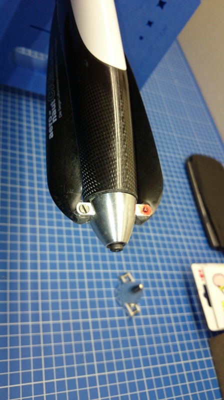

J’ai oublié de vous parler du cône.
J’ai monté un cône de 30mm et de diamètre 4mm, adapté au nez non coupé et moteur Poly-Tec
Reference : SKL30-40 Poly-Tec
Montage Xperience Pro E - Page 3 Dsc_0310
J’ai commandé le tout chez Poly-Tec, erreur.
Commandez un cône de 30mm avec un porte pales en Z, bien robuste et adapté au planté du bâton, donc gros axe motoréducteur, pensez-y.
L’ensemble motoréducteur moteur doit être de bonne facture pour éviter les fractures.
Je vous recommande fortement de ne pas monter un Poly-Tec. Il est trop fragile pour la compétition mais suffisant pour un débutant.
Hachile.

Hachile, il ose tout, c’est à ça qu’on le reconnait !
Mon copain Régis m’a dit :
C’est vous qui voyez Hachile, le poids en moins à l’arrière c’est du poids en plus à l’avant.
Je poursuis par :
La platine servomoteurs, recto verso
Montage Xperience Pro E - Page 3 Dsc_0522
Montage Xperience Pro E - Page 3 Dsc_0521
L’insert dans le fond, la barre carbone à droite
Montage Xperience Pro E - Page 3 Dsc_0523
La petite barre carbone c’est pour éviter le jeu, donc les imprécisions dans les commandes direction profondeur, la vis de fixation en nylon
Montage Xperience Pro E - Page 3 Dsc_0524
Voilà, je vous présente simplement ma bricole sur ce planeur sans aucune prétention, cela évite aussi à ceux qui suivent ce sujet de commettre les mêmes erreurs.
Hachile.
