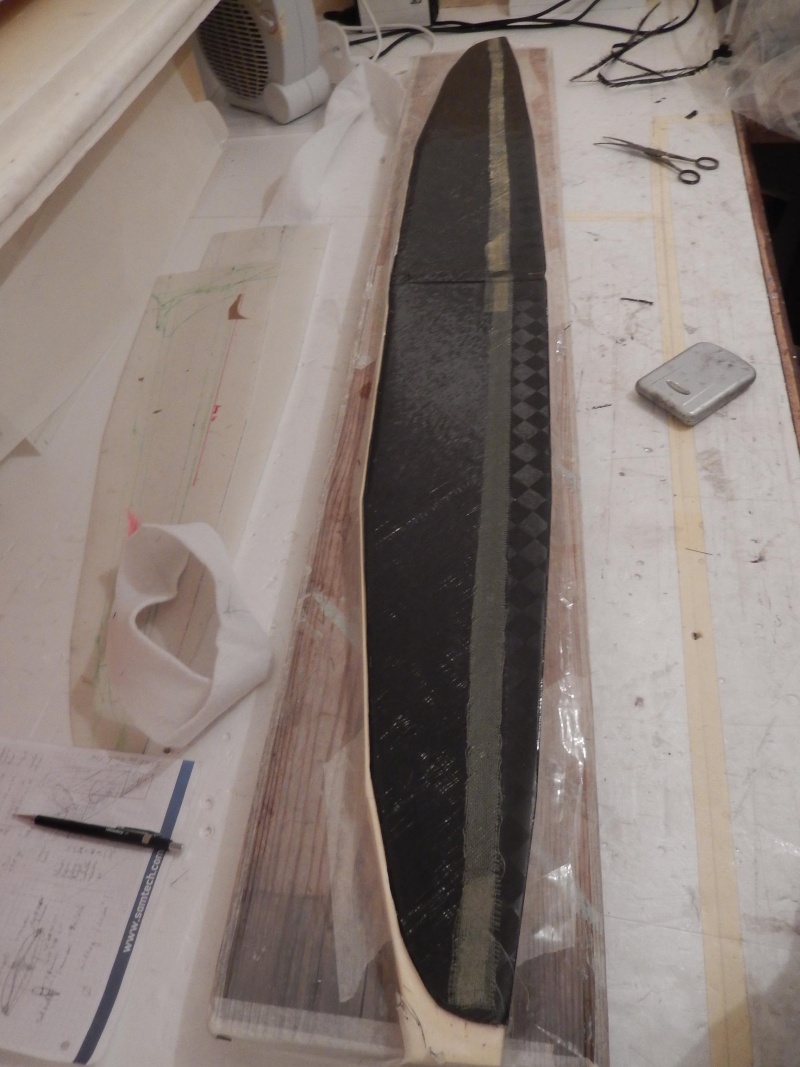

Voici quelques news en exclusivité pour F3News !
La stratification de l'intrados c'est bien passée :
Collection automne/hiver - Page 2 Dscn0213
L'état de surface général est pas mal.
Il y a quelques défauts au niveau des raccords, mais rien de trop dramatique.
Collection automne/hiver - Page 2 Dscn0214
Collection automne/hiver - Page 2 Dscn0215
Masse intermédiaire à cette étape 110g.
Il y a, résine comprise pour chaque, 5g de bord d'attaque, 7g de renfort central en Textrem (intrados et extrados), 2g de charnière kevlar.
On partait de 78g de l'étape précédente, donc on trouve environ 18g pour la peau.
En faisant le calcul avec la surface on trouve bien 110g/m² de masse surfacique pour le stratifié complet (fibres+résine). C'est parfaitement cohérent avec les 106g/m² théoriques.
On passe ensuite à l'intrados où seul l'ud +/-45° est à poser.
Collection automne/hiver - Page 2 Dscn0216
Collection automne/hiver - Page 2 Dscn0217
J'ai tenté de mettre un peu moins de résine avec pour résultat plus de défauts.
Collection automne/hiver - Page 2 Dscn0218
La rigidité finale est très bonne.
Le longeron est même certainement surdimensionné, mais il faudra voir après une période d'utilisation pour statuer vraiment.
Masse finale : 128g, c'est dans les clous !
Le deuxième côté confirme les 18g pour la peau.
Conclusions à ce stade :
Ce tissu Vlad' provençal fabriqué à base d'ud 30g/m² est donc bien adapté à des ailes F3K.
Le rapport prix/prestation est dans le haut du panier.
Il reste à affiner un peu la mise en œuvre pour améliorer la qualité des raccords.
Le stock comporte encore 4 jeux de mousse pour tenter de s'améliorer Laughing

Bonnes fêtes à tous,
L'aile continue sa progression vers le premier vol.
Ces jours-ci ont été mis à profits pour mettre le dièdre à l'aile et peaufiner la mise en croix.
Collection automne/hiver - Page 2 Dscn0510
Collection automne/hiver - Page 2 Dscn0511
Cela m'a fait bizarre d'utiliser des vis métalliques de 3mm car j'utilise habituellement du métallique 4mm. Et oui, j'ai un passé de fabrication de 60 pouces derrière moi What a Face
La cellule vide pèse ainsi 182g, ce qui devrait donner environ 270g avec mes équipements une fois en état de vol.
Deux mots sur la méthode de mise en place du dièdre.
Je rappelle que l'on part d'une aile monobloc sans dièdre. Je découpe uniquement l'extrados et quelques millimètres de l'intrados au bord d'attaque à l'aide d'une scie à métaux. Le seul coup de scie permet déjà d'obtenir plusieurs degrés de dièdre. La peau d'intrados, intacte, se plie sans casser et assure l'alignement en épargnant également la masse d'un collage. J'affine le dièdre à l'aide d'un papier de verre en le faisant circuler dans l'entaille tout en maintenant une légère pression. Le dièdre atteint, je décape classiquement la surface de l'extrados à coller en creusant même un peu dans l'épaisseur des tissus. Je place ensuite de l'UD imprégné sur la zone avec les fibres orientées dans le sens de l'envergure. Lors de la même opération je remplie, à l'aide d'une mixture micro-ballon/fibres courtes de carbone, les deux blocs assurant la tenue des vis. L'aile est alors placée dans son sac à vide pour assurer un maximum d'accroche au collage en ayant bien épongé la résine.
