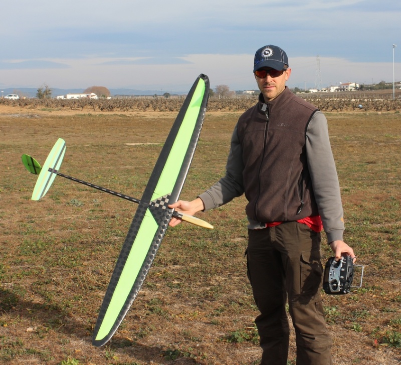

C’est avec un peu de stress mais beaucoup d’espérance que les premiers vols se sont déroulés. Il faisait pas mal de vent mais l’envie était trop grande.
Après 2-3 lancés javelots pour trimmer un peu la profondeur, j’ai pu enfin faire tourner le Koniec.
KONIEC F3K: Un planeur perso haut de gamme  Photo211
KONIEC F3K: Un planeur perso haut de gamme  Photo212
KONIEC F3K: Un planeur perso haut de gamme  Photo213
La première impression est d’une grande légèreté lors de la rotation. Malgré « l’embonpoint » du proto1, la sensation est celle d’avoir un planeur très léger et qui accélère bien dans le dernier tiers de rotation. C’est une vraie satisfaction puisque c’était un des objectifs qui a dicté les choix du dessin.
La rigidité générale est excellente et nous n’observons pas de déformation ni de snacking (filmé à 100fps et analysé au ralenti).
KONIEC F3K: Un planeur perso haut de gamme  Photo214
La montée ne s’essouffle pas et les attitudes de lancé sont d’emblée du même ordre que celles que j’ai avec les Stream à iso-masse.
En vol, la vivacité est bonne sur tous les axes sans être instable. Je l’ai trouvé très sain d’entrée avec un CG proche du neutre (avec moins d’1% de marge statique)
La finesse est très bonne ; je suis surpris par ses performances en retour face au vent.  La vitesse de vol est plus importante qu’avec les Stream (comparaison faite à iso-masse).
J’ai encore bien trop peu d’heures de vols pour avoir une opinion fiable sur les qualités de vol mais je peux d’ores et déjà affirmer que la machine est bien née et que les performances sont au rendez-vous. Avec le nombres d’heures passées sur ce projet, notre satisfaction est totale !
Une fois bien pris en main et en ayant plusieurs exemplaires, je compte bien l’utiliser en machine nº1 en concours.

Merci pour vos messages.
Je reponds aux questions posées ici et en MP:
- le materiau des moules s'appelle "AVONITE®️ Acrylic Solid Surface".Les plaques font 12mm d'épaisseur. Pour les moules d'aile et de fuselage il a fallu assembler plusieurs épaisseurs, avec le produit vendu pour, sous presse. Le plan de joint entre les plaques est invisible à l'oeil nu.
- Le moule de fuselage est en plus monté en étau entre 2 plaques épaisses de CTP haut de gamme car il se deformait au dela de 5bars (on a fait des essais jusqu'à 8 bars sans soucis)
KONIEC F3K: Un planeur perso haut de gamme  Img-2010
- La peinture des noyaux fait bien evidement prendre un peu de poids. Plus d'un gramme sur chaque empennages et environ 5g pour l'aile. Mais l'accroche de la peau au noyeau est bien meilleure que sur le noyau brut (même lavé pour eliminer les poussières d'usinage).
- Hier nous avons fraisé les premiers noyaux de stab en Rohacell (31). La masse est similaire à un noyau XPS brut mais nous allons pouvoir nous passer de la peinture. Objectif entre 5 et 6g et rigidité supérieure.
- Le nom c'est pas vraiment ca le plus important! Et ce n'est pas le point sur lequel j'ai le plus passé de temps. Ca signifie effectivement FIN mais ca avec Benjamin nous l'avons sû qu'à la fin du voyage... Les catalans étant traités de polonais par les madrilènes, un nom polonais etait donc justifié. C'est un (vrai) projet qui est effectivement allé jusqu'au bout (bien vu Jean Claude Laughing ) et puis c'est peut etre la fin des planeurs du commerce pour moi si ca marche...
Si quelqu'un connait une source pour du Rohacell en epaisseur >20mm, nous sommes prenneurs.

une belle matinee a se battre contre le Koniec avec un Stream a peine plus leger que lui.
cela c'est joué aux choix tactiques, au pilotage et a la taille du slip.... et j'ai perdu
dans des conditions calmes, entre 5 et 20 degres vers 12h, et de la petole, a du vent de 10 a 15 km/h, mais surtout du vent de pompe.
Des bulles de toutes sortes, grosses, ou faibles qui bougent ou pas...
Bref on a bien rigolé
Pour le reste, c'est un super planeur. et il y a clairement moyen de gagner du poids pour avoir une machine de petit temps egalement
