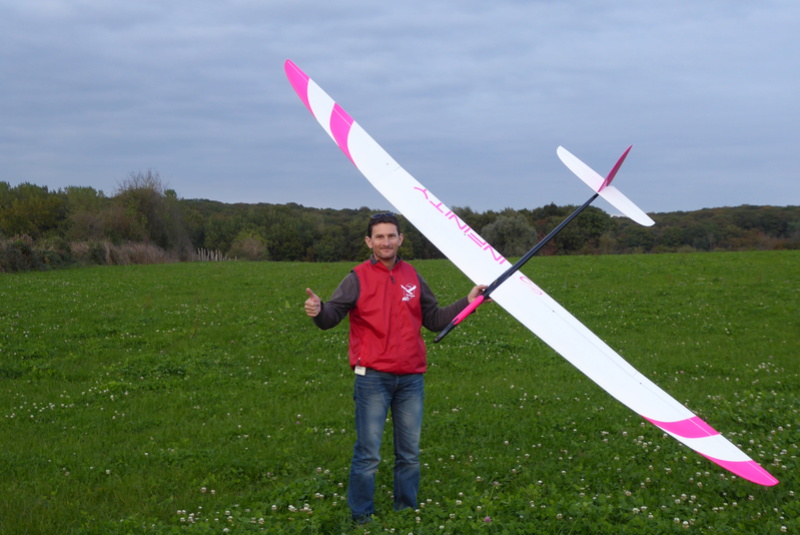

Sinon petit résumé des premiers vols de mon INFINITY vendredi dernier:
Un petit lancè main sans moteur avant tout pour tester les réactions des gouvernes et hop c'est parti !
Aprés environ 15 seconde l'Infinity est déjà à une altitude respectable, environ 170m et c'est parti pour le test.
Dés la coupure moteur la légèreté du modèle se fait ressentir (1550gr) et il ne faut pas trop tirer sur la profondeur, sinon le modèle se ralenti trop vite.
Il faut dire qu'il y avait une petite brise d'Est de 10-15Km/h par moment.
Les gouvernes sont homogènes et réactives, la dérive est efficace, pas de souci à ce niveau. C'est bien agréable.
Les essais du SnapFlap n'est pas convaincant par contre, je pense avoir un peu trop de Snap (valeur de la notice)  et surtout c'est pas judicieux sur une machine aussi légère selon moi,  à suivre quand j'aurai plus de vols.
Je ferai plus d'essais avec le ballast et avec ou sans Snap-Flap.
Au troisième vol j'ai recalé mon neutre des volets en déflapant légèrement par rapport a la valeur initiale, (-0,7mm)  cela m'a paru bien mieux, le planeur ayant une ligne de vol plus tendu.
Au niveau de la mise en spirale, mes réglages n'étant pas encore top, centrage, différentiels, débattements, etc.........  je ne peux pas dire grand chose mise à part que cela fonctionne bien et que la machine peut spiraler assez lentement et sur un faible rayon.
Vu que les essais ce sont fait après 18H, les thermiques étaient absents ou très très rares et je n'ai pas encore pu voir les qualités intrinsèques de l'Infinity dans ce domaine.
Par contre le modèle accélère et transite très bien, même à vide, la finesse est au rendez-vous et le profil pénètre visiblement bien !
Enfin à atterrissage, les crocos freinent énormément, ils sont très efficaces et il faut pas mal de piqueur pour garder la bonne trajectoire. Le modèle à tendance à s'arrêter AF tout sortis et décroche si l'on insiste et si l'on rentre pas un peu les crocos.
Là encore beaucoup de réglages en vue afin d'obtenir quelque chose de parfait.
Voilà, pour l'instant je suis centré à ~120mm, là aussi il faut faire des essais car le test de centrage m'a montré que c'était déjà bien neutre et plutôt arrière
Quelques photos.

Bonsoir ,
Une petit mot pour dire que mon Infinity a fait ses 1ers vols cette aprèm
NEW INFINITY F5J FRED MODELISME - Page 5 P1030810
Réceptionné le weekend dernier , livré par Fred en personne ; c'est une version Performance .
Kit très bien fini , état de surface glacé , très complet ( housses , faisceaux , supports servos Servohamen LDS , ballast très bien conçu , 2 x clés d'aile avec dièdre diff. ), ajustage nickel de tout les composants ( sauf dérive dans mon cas qui braquait a peine d'un coté que j'ai du reprendre ) .
Dans une météo calme ( vent de 5 a 15 km/h ) soleil / brume par moment et quelque nuages , 13° )
avec grand dièdre et sans ballast , ça vol plutôt bien , bonne finesse , j'ai pris quelques pompinettes .
Centrage donné de 115 a 120 mm ; j'étais parti a 118 mm et je trouve que c'est un poil AR , je suis passé a 116 mm et pour moi c'est bien plus confort ( a valider dans d'autres météos ) . Poids final : 1550gr .
Par contre je suis pas fan d'un montage avec le récepteur placé au milieu de la ligne de motorisation pour centré sans plomb a l'AR . Donc , j'ai mis comme j'aime soit : moteur / ESC / accus / servos / récepteur et donc un p'tit plomb dans la queue  Very Happy
Il annonce quelques jours de beau temps , alors je vais continuer a voler avec et affiner tout ça
