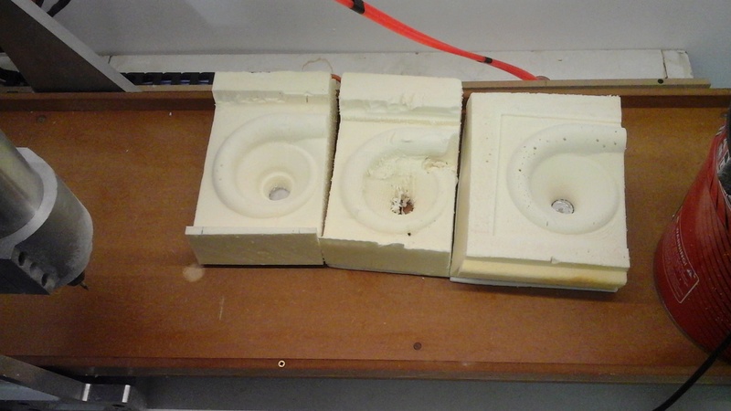

Voici quelques nouvelles qui montrent que “Les conneries c’est comme les impôts, on finit toujours par les payer.” (Michel Audiard)
Je suis en plein apprentissage de ma chaîne de conception CFAO.
Mon sujet c'est la contre forme pour réaliser la jupe d'aspiration.
J'ai fais mes essais avec de la mousse car je savais qu'en cas de pépins les conséquences sont moins douloureuses.
A gauche première connerie :  le mandrin est venu en contact avec la matière  Razz
Au milieu la suivante : les vis de l'axe Z se sont complètement desserrées et le moteur est tombé  Shocked
À droite : c'est pas mal mais le pain de mousse utilisé est un vrai gruyère  Suspect
Vous reprendrez bien un peu de CNC ? 20170510
J'ai quand même divisé le temps d'usinage par 2 entre le premier et le troisième tout en améliorant énormément la finition.
Il me reste le deuxième côté à usiner pour en finir avec cet ensemble.

Ton apprentissage et l'entrée dans le monde du fraisage commencent à porter ses fruits.
- Peux tu nous en ire plus sur le gain de vitesse ?
Car le secret est bien sur dans la préparation des passes d'usinages, et meme si nous ne sommes pas pressés, le gain en vitesse est toujours le bienvenu.

Pour mon premier sujet d'usinage il semble que je vois le bout du tunnel  What a Face
J'ai réussi à usiner le deuxième côté en 2h ébauche + finitions.
Le principe général est d'utiliser le maximum possible de vitesse de translation de la machine en passe d'usinage et d'utiliser au mieux les possibilités d'enlèvement de matière de chaque phase.
Avec la mousse je ne crois pas que l'on puisse la faire fondre comme ça.
Par exemple si je double ma vitesse de broche je passe de petits copeaux à de la fine poussière.
La stratégie est la suivante :
Ébauche avec une fraise 2T de 10mm, 5000tr/min, 2000mm/min, passes de 2mm en Z et avec un pas de 9.5mm.
Finitions avec une fraise 2T de 2mm, 12000tr/min , 2000mm/min, passes de 1mm en Z et avec un pas de 0.9mm.
En fait la finition fait appel à  deux approches complémentaires.
La première utilise une trajectoire de type lignes de niveaux (la forme bizarre tout en haut est un râté sur l'ébauche) :
Vous reprendrez bien un peu de CNC ? 20170511
Vous reprendrez bien un peu de CNC ? 20170512
La deuxième est plus classique avec des trajectoires parallèles qui dessinent le contour de la pièce :
Vous reprendrez bien un peu de CNC ? 20170513
Après un petit ponçage et un léger enduit c'est plutôt correct :
Vous reprendrez bien un peu de CNC ? 20170514
Je vais pouvoir enfin mouler ma tête d'aspiration cheers
