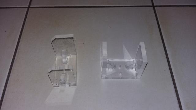

Merci à Grégoire pour les fichiers de sa balance en bois que j'ai un peu modifiés
j'ai usiné ce soir les supports en plexi tout s'emboite bien et c'est très chic.
les patins et les butées seront vissés sur les supports
je pense découper le socle dans du plexi noir ou opaque

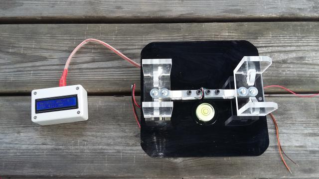

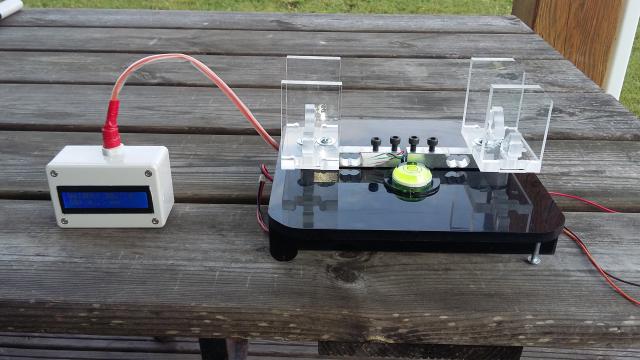

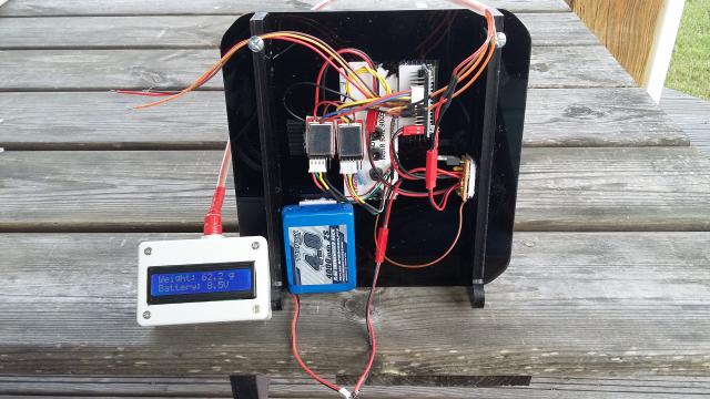

La balance de centrage est bien avancée (version un seul arduino et afficheurIC2 à  4 fils) et recycle avantageusement un accus avec BMS intégré acheté un jour par erreur.
https://github.com/aaromalila/CG-scale-mod
Le châssis découpé en plexis noir est terminé avec 2 pieds réglables et un niveau à bulle.
L'électronique est intégrée sous le châssis, fixée par des velcro. Le port USB et le bouton reset restent accessibles.
Balance de mesure CG - Page 6 <a href=Balance de mesure CG - Page 6 20180430_193915-5464c12" />
Les fils qui dépassent seront câblés aux interrupteurs de calibration.
Les supports ne sont pas encore collés ; j'attends des pièces de suspension de voiture RC pour réaliser les patins articulés (une sphère avec un tige filetée) et je doit percer fileter les supports avant de les coller. Je posterai une photo qui vaudra mieux qu'un long discours...
Cette solution permettra aussi de poser facilement une pièce en U pour porter les poids de calibration
Balance de mesure CG - Page 6 <a href=Balance de mesure CG - Page 6 20180430_194014-5464c3e" />
Balance de mesure CG - Page 6 <a href=Balance de mesure CG - Page 6 20180430_194025-5464c55" />
La calibration est expliquée ici
https://github.com/aaromalila/CG-scale-mod/wiki#calibrating-the-scale
En qq mots voici les pb rencontrés dans la mise au point : j'ai trouvé les solutions via rc group.
https://www.rcgroups.com/forums/showthread.php?2917114-CG-Scale-geek-way/page4
Les modif de programme proposée par J'M pour l'affichage et le lien aux bons drivers affichage et hx711
la balance affiche "NAN" : il faut réaliser une manip de paramétrage en démarrant la balance avec l'inter "1" fermé
pas de poids mesuré : la mesure était négative. je m'en suis rendu compte en déplaçant la balance.  j'ai dû inverser les fils vert et blanc sur les amplis pour obtenir une mesure de masse positive.
c'est mon infinity qui va être bien réglé
Raphaël
