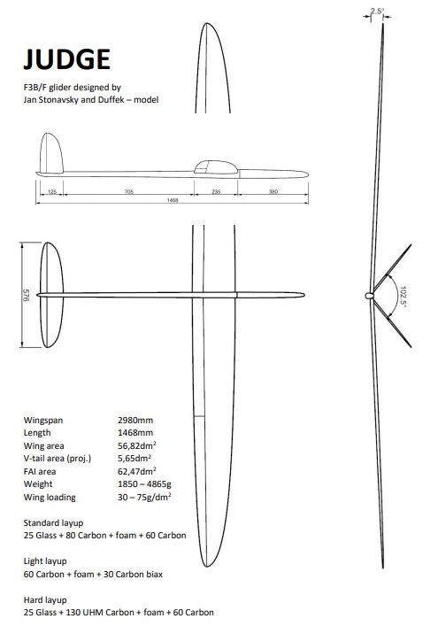

Un petit article pour présenter à ceux qui ne le connaîtrait pas un nouveau planeur F3F/F3B de chez Duffek ( www.duffek-model.cz ).
C'est un planeur assez compact dont les formes générales ressemblent fort aux machines du moment que sont les Devices ou autre Pike Precision 2.
Nouveauté: Le Judge  (F3F/F3B)  Plan_310
Ma version est la version standard, voir ci-dessus pour le lay-up, et sort prête à voler avec un centrage à 101mm à 2180gr. Ce n'est pas un poids plume mais acceptable à priori. Niveau qualitatif ce n'est pas tout à fait du Baudis mais c'est tout à fait comparable avec le Device par exemple.
