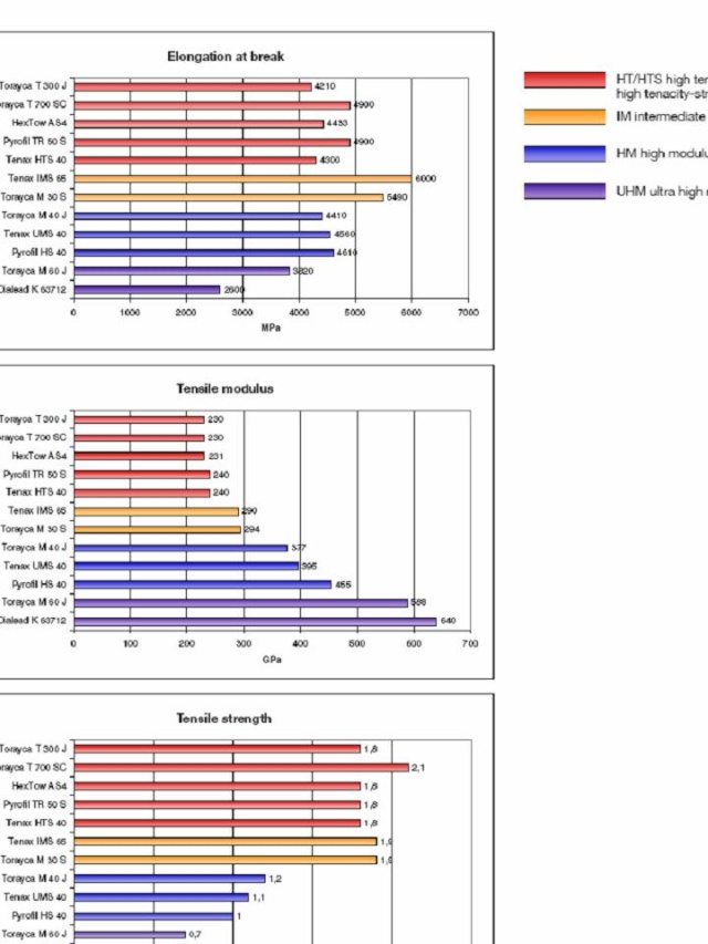

Voici des graphs de R&G sur les modules des différents carbone
Propriétés des matériaux composites - Page 2 Module10
