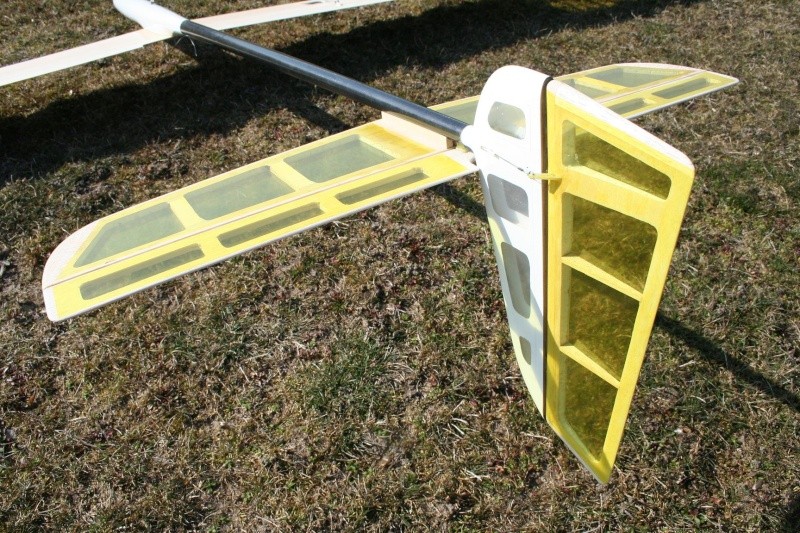

Allègement du stab et dérive
High Aspect - Page 2 20100310
Sinon je me souviens que par rapport à celui de Boris à la sortie du carton mes ailes étaient déjà un peu plus lourdes que les siennes.
L'allégement apporte un plus l'aile à moins d'inertie par contre par vent assez fort à 1kg280 le planeur a du mal à avancer.
Test de monter au sandow sous 8kg sans aucun signe de faiblesse de l'aile, trés peu de correction a la dérive, il monte bien droit. meme par vent assez fort.
J'ai donné aussi plus de diedre au troncon central cote 50 au lieu de 40 sur le plan et cote de 100 au lieu de 90 pour le saumon
Voila
