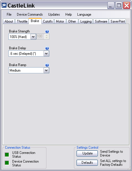

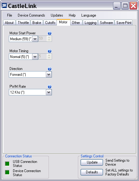

Voilà les réglages de mon controlleur:
quel moteur réducté pour mon E-Rotmilan ? - Page 2 Brake

quel moteur réducté pour mon E-Rotmilan ? - Page 2 Motor

Salut Pierre,
C'est aussi possible que tu es eu un problème de contrôleur, je crois me souvenir qu'il y a eu des soucis avec certaines séries chez Castle Création.....
Ce qui expliquerait qu'il chauffe beaucoup et a peut-être détériorer ton moteur en lui fournissant des courants et une alimentation pas correcte. (déphasage, timing out, etc............)
Sinon en refaisant la simulation et les calculs, en 3s avec une 14x10 tu ne dois pas dépasser les 75A en vol, impossible !
le moteur peux tenir jusqu'à 80A pendant des temps brefs (10 secondes env. ) sans souci.
la température du moteur à 75A sous 3S est donné de l'ordre de 45°C en fonctionnement.
Donc mon avis est que c'est presque impossible que tu es grillé le moteur en raison de surcharge.
Je ne pense pas que ton hélice soit en cause non plus ( tu avais mesuré un diamètre de 13,5 pouces je crois me souvenir ? Et tu n'as pas de porte pâles twisté, donc que du classique. scratch
Tu as paramétré sur le CC100 lite un cut off à 3.2V/ cell en AUTO LIPOS CUT OFF , et un timing normal de 5°.
Si tu avais réellement consommé plus de 75 ou 80 voir 100A , je peux te dire que le moteur se serait coupé avec le cut off du contrôleur.
(Avec des courants aussi fort on n'utilise en général pas le mode Lipos pour ne pas avoir de coupure intempestive au démarrage et au forts appels de courants)
Tout ça pour dire que tu avais choisi un mode "SECURITE " avec le mode Lipos , donc il y a eu un soucis avec le contrôleur, c'est presque sûre.
Maintenant il faut pouvoir testé ton moteur avec un autre contrôleur pour en avoir le cœur net.

hé hé me revoilà !
Avec le même moteur (Kontronic 480-43 réducté 5.2:1), un ESC tout neuf (tj le CC ICE lite 100A), une 13x8 aeronaut comme recommandée ici même, un nouveau planeur (Pike Precision Electro) ... et les problèmes persistent Sad!!!
quel moteur réducté pour mon E-Rotmilan ? - Page 2 IMG_4957_DxO
Cette fois, la gaine de l'ESC ne fond pas (cool), mais il coupe au bout de 2 secondes moteur à mi gaz ou plein gaz (inter à 3 positions). Les logs de l'ESC indiquent à chaque fois "Over current", pas glop
Plus tard dans l'après midi, lors d'un second vol (à la pente donc je ne prenais pas de risque), le moteur à tourné plus longtemps (bizarre) avant de coupé. Par contre à ce moment là, quand j'ai coupé le moteur à l'inter, plus de frein moteur !!!
Autre point, mes collègues trouvent bizarre que le moteur tourne vraiment librement quand il n'est pas sous tension. face au vent il faisait éolienne !
Bon tout cela pour dire que je suspecte maintenant le moteur d'etre défectueux.
Qu'en pensez vous ?
Voici mes réglages et le data log de l'ESC
quel moteur réducté pour mon E-Rotmilan ? - Page 2 Ajfedhcg
quel moteur réducté pour mon E-Rotmilan ? - Page 2 Bchicifh
quel moteur réducté pour mon E-Rotmilan ? - Page 2 Icfhdibf
quel moteur réducté pour mon E-Rotmilan ? - Page 2 2013-08-11_103057

mets la limitation en courant sur normal ou insensible

OK pour les differentes pistes.
Pour l'hélice, c'est celle préconisée sur un post plus haut, afin de travailler au meilleur rendement en se laissant un peu de marge.
Je penche plutot pour un pb sur le moteur car c'est celui que j'avais sur le Rotmilan et qui faisait fondre la gaine de l'ESC Sad
Je ne sais pas pourquoi j'ai pris un KV aussi elevé. Je vois sur ce forum beaucoup de setup plus bas en KV qui fonctionnent parfaitement, avec des hélice du coup plus grande.
du coup je regarde à changer le moteur:
http://sloperacer.co.uk/_content/glider-motor.asp
ou
un Poly-tec vu que j'ai du rajouter 30g à l'avant pour garder le bon CG, et que le Poly-Tec 480-23 XL 4,4:1 ou Poly-Tec 480-32 XL 4,4:1.
http://shop.afterbuy.de/public/catalog_xmlxslproducts.aspx?art=viewproduct&suid=217&zid=0aaecbd0-4000-41ee-8820-dc154425dc91&productid=6574349
Je garderai alors mon CC Ice Lite 100, et je passerais sur des hélice plus grosse.
