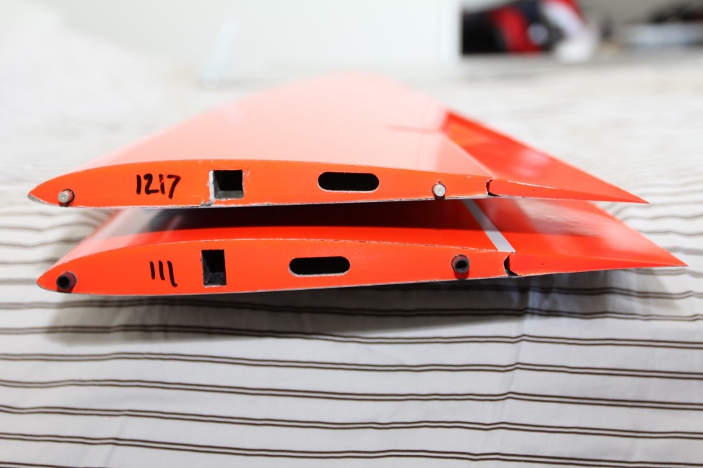

Comparaison entre les profil du Supra en haut et du Maxa en bas. On remarque une différence de forme de la clef d'aile.
Maxa 4E Img_0719

Je ne suis pas connaisseur, mais l'épaisseur d'aile du Maxa est qd même relativement plus importante que le Supra ! Une raison j'imagine ? Laquelle ? Merci de tes précisions.

Ayant essayé de comparer le Maxa aux autres planeurs type Supra - pike perfect - et autres, j'avoue avoir été surpris par les choix faits.
Le profil en photo semble être un AG-40 épaissi à 9% (ou autour de). Je n'ai pas d'informations sur l'évolution des profils sur les panneaux extérieurs.
Après réflexion, je ne vois que le besoin de faire plus léger en F3J et le futur championat du monde de F3J en afrique du sud à une altitude de 1600m, pour justifier ce choix.
Mais à observer le dernier Xplorer ou le pike perfect avec des profils aussi autour de 9%, il semble que cela devienne peu à peu la norme en F3J.
Pour le F5J, des profils plus fins vont à mon sens être retenus pour les futures machines, au fur et à mesure de la montée en puissance de la catégorie. Voir le GENOMA 2012 par exemple dans la rubrique F5J (modeste contribution personelle suite aux essais du GENOMA) ou des machines type Pulsar 3.6.
L'objectif en F5J n'est pas de monter le plus vite possible. Le besoin en profils peu cambrés et "épais" n'est pas forcément un must. Il vaut mieux améliorer les perfos entre 5 et 15m/s. D'où d'autres pistes comme des profils plus fins mais aussi potentiellemet plus cambrés.
La forme de l'aile (son allongemet) est par contre en adéquation avec l'objectif d'avoir une machine qui au final tourne autours de 20 à 22g/dm² ce qui semble (à mon sens) être autour d'un optimum pour voler par un vent faible (en dessous de 5m/s). Au desus, il faudra sûrement ballaster. J'arrive à des formes similaires moi aussi en intégrant l'aspect charge alaire mini de vol.
Il y a aussi que c'est un 4m et que c'est mieux qu'un 3.4m surtout par petit temps.
Nota: dans les conditions sans ascendances, les écarts entre le premier et le dernier seront comme en F3J, c'est à dire insignifiants donc un 4m n'est pas forcément un critère ségrégant dans une compétition F5J.
La machine reste en tous cas supperbe... Très beau, très propre...
