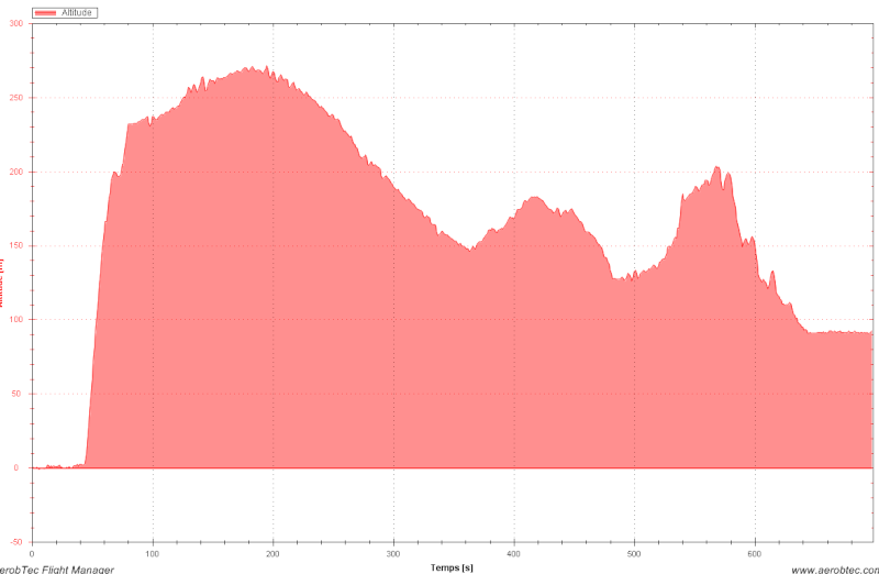

Une petite question sur un alti V3 ...que se passe t'il ? Sont 'ils fiable ?
Exemple, lors du concours de ce week end, je décolle à 0 metres .....par contre apres 10 minutes j'atterris a 90 metres .....
et cela sur presque tous les vols
Avez vous une explication ?

Bon ok, vu la pompe qu'il y avait, faut etre "con" pour monter à 193 metres ... stratégiquement fallait lacher a 100 metres voir moins
Oui tu es très grand et tu as posé le planeur dans ta main Smile What a Face pig
Salut Olivier
je garde tous les enregistrements des concours
n'ai jamais rencontré ce problème

Uu autre vol ...là je suis plus petit juste 60 metres

Que dit la température?
Nombre de messages : 1125
Mise à jour de l'alti V3 suite à parution du 26-4-12 Empty
MessageSujet: Re: Mise à jour de l'alti V3 suite à parution du 26-4-12   Mise à jour de l'alti V3 suite à parution du 26-4-12 Icon_minitimeLun 6 Mai 2013 - 21:32
Decollage a 26 ..puis dans la montée jusqu'à 30 puis apres on redescend tranquillement entre 25 et 26 degres
Mise à jour de l'alti V3 suite à parution du 26-4-12 Captur12
Nombre de messages : 2025
MessageSujet: Re: Mise à jour de l'alti V3 suite à parution du 26-4-12   Mise à jour de l'alti V3 suite à parution du 26-4-12 Icon_minitimeLun 6 Mai 2013 - 21:54
Si C cela à chaque fois, alors Dis 33! Allo! Allo! Allo! docteur!
Pose la question à aerobtec... Ils répondent en général.
Nombre de messages : 1288
MessageSujet: Re: Mise à jour de l'alti V3 suite à parution du 26-4-12   Mise à jour de l'alti V3 suite à parution du 26-4-12 Icon_minitimeLun 6 Mai 2013 - 23:11
J'ai mon V3 perso qui a exactement les symptomes , mais j'ai l'impression que ce n'est que le graphe qui se décale .
Les valeurs F5j écrites dans le tableau en bas à gauche semblent bonnes .
EX ; le graphe indique "moteur off + 10 scs" aux environs de 210mts " , et l'altitude F5j dans le tableau en bas à gauche est de 184,86.
Nombre de messages : 1004
MessageSujet: Re: Mise à jour de l'alti V3 suite à parution du 26-4-12   Mise à jour de l'alti V3 suite à parution du 26-4-12 Icon_minitimeMar 7 Mai 2013 - 8:50
je ne sais pas si c'est important Question
mais avez-vous mis à jour vos altis v3 Question
AerobTec sort régulièrement des firmwares
qui corrigent, peut être, certains bugs
MessageSujet: Re: Mise à jour de l'alti V3 suite à parution du 26-4-12   Mise à jour de l'alti V3 suite à parution du 26-4-12 Icon_minitimeMar 7 Mai 2013 - 9:22
J'ai toujours la version d'origine 2.0.0 .
Il faudra que j'essaye de le mettre à jour .
MessageSujet: Re: Mise à jour de l'alti V3 suite à parution du 26-4-12   Mise à jour de l'alti V3 suite à parution du 26-4-12 Icon_minitimeMer 8 Mai 2013 - 11:17
Hello Serge,
Je suis bien en firmware en 5.2 au niveau de l'altimetre
Bon allez demain test au terrain sur 4 ou 5 vols de suite
Car aujourd'hui c'est comment dire ... legerement humide
MessageSujet: Re: Mise à jour de l'alti V3 suite à parution du 26-4-12   Mise à jour de l'alti V3 suite à parution du 26-4-12 Icon_minitimeMer 8 Mai 2013 - 11:52
osegouin a écrit:
Hello Serge,
salut Olivier
5.2 Question Question Question
c'est quoi ce firmware Question
la dernière version pour l'altis V3 c'est le firmware 2.3
http://www.aerobtec.com/support/firmware-software-update-information/
