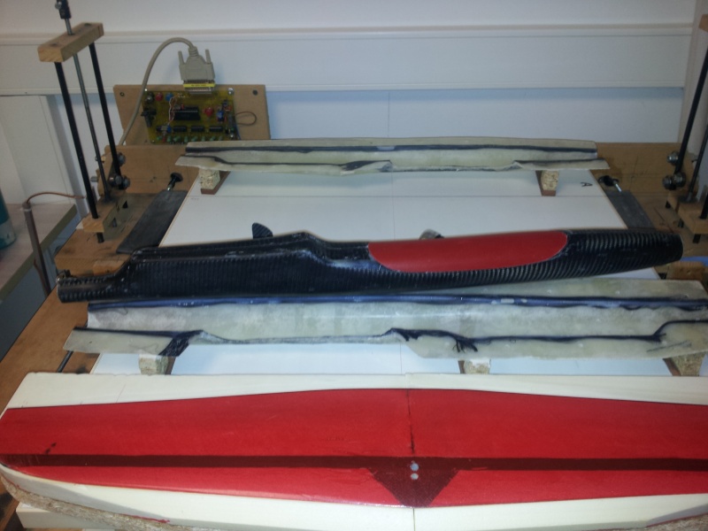

le projet 2013 par la force des choses a glissé sur 2014
li ne me reste plus qu'à mouler la partie avant du fuselage
plus habitué à mouler des fuselages d'électro 7 et 60 inches
j'ai besoin de conseil sur les tissus à utilise
j'ai à ma dispo
tissus de verre       25gr  50gr  100gr  160gr
tissus de carbone   93gr
tissus kevlar          63gr 160gr
merci de votre aide  pirat
loïc

Sur mes genomas j'ai soit un 60g kevlar plus un 160 gr du même métal, soit un 100g carbone + 2 couches de 100g carbone.
Mon fuselag est très long. Tu dois pouvoir en mettre un peu moins. Tout dépend aussi de la façon dont tu vas atterrir et de la masse de ballast que tu veux y mettre.
Si tu veux léger, 200g en différentes couches devrait aller. Si tu ne veux pas de problèmes, fait comme le Genoma.
Il faut bien sûr que le tissus soit bien souple car tu as quand meme des rayons de courbure assez petits à certains endroits. Mais comme tu as l'habitude de l'électro 7, pas la peine de te le rappeler...
J'y mets des meches de carbone en guise de gelcoat dans les coins
Du coup, pour éviter la peinture, je teins la résine. Cela fait déjà du poids d'économiser.

premier moulage de fuseau ce matin et fermeture cette après midi
le ballon a pété 3 fois en quatre heure je ne maitrise pas encore la manip Evil or Very Mad
de toute façon je n'en mettais pas sur les fuseaux  d'E7 que je moulais
j'ai mis
un 50 gr fibre ,  un 100 gr ,  un 93 gr carbone , un 100 gr fibre
ruban carbone sur toute la longueure  et mèche dans les angles
démoulage dimanche après midi

effectivement le moule est ouvert au niveau de la verrière,
pour la pression j'ai gonflé  au pif pour un bon
plaquage  au plan de joint
je ferais des photos dimanche pour comprendre les erreures
Loïc  pirat

le premier fuselage est sortie du moule
l'état de surface est correct juste 2 bulles d'air
la rigidité est bonne aussi, j'ai donc tous les éléments
pour l'assemblage final et l'installation radio
un planeur pour 2013 Fuseau11
