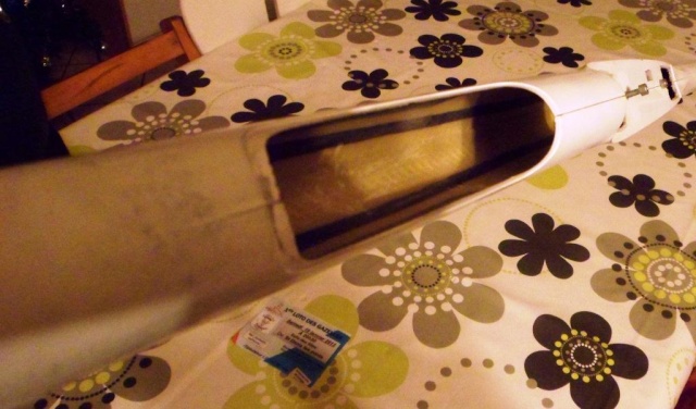

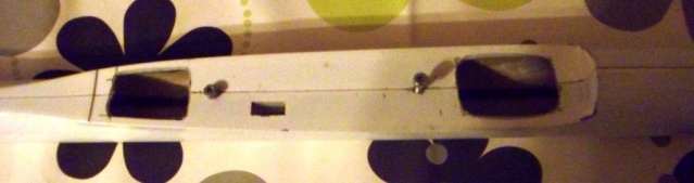

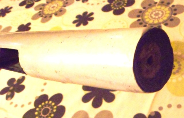

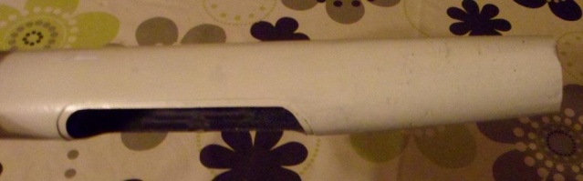

Voila qqs photos
Stork2 Sam_0510
Stork2 Sam_0511
Stork2 Sam_0512
Stork2 Sam_0513
en espérant que cela puisse te servir

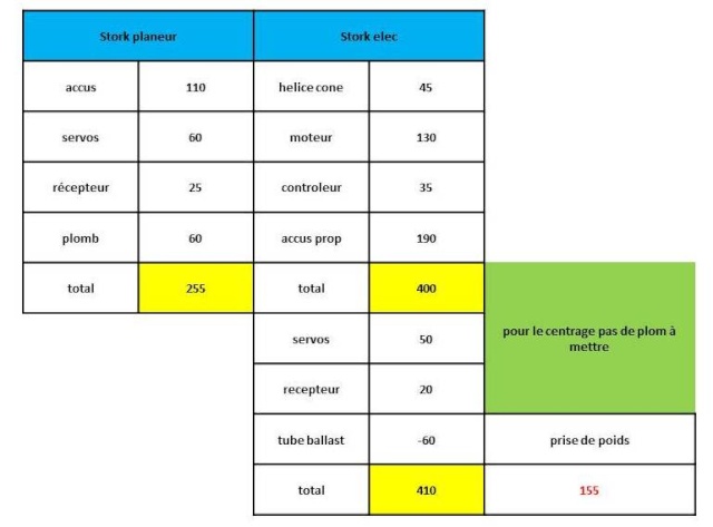

Stéphane je viens de de refaire mon devis de poids et il n'y aura pas de problème de centrage
Stork2 Prasen10
la prise de poids sera de : 155g peut être moins si je refait un stab et une dérive plus légère.

Longueur du BA au couple moteur = 345mm.
Poids de la motorisation complète (Moteur réducté + Contrôleur + Accus LIPOS 3S 3000mAh + Hélice) = 590gr
Point d’équilibre (CG) du fuselage équipé + Stabilo mais sans l'aile = 85mm.
Centrage de vol = 105/106mm. (du BA à l'emplanture)
Voilà, bon j'ai les servos d'empennage qui sont sous l'aile juste derrière le CG et également un accu Rx de 50gr au niveau du BF de l'aile, le récepteur étant derrière celui-ci.
Very Happy
PS: Si tu veux être centré à 102mm et que tu as les servos sous l'aile au niveau du CG et le récepteur dérrière, fatalement il te manquera du poids devant d’après mes calculs environ 50 à 80 gr.
Ou alors ton fuselage est très léger de l'arrière !!!
