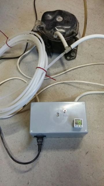

j'ai trouvé sur conrad pro ceci pour réguler le vide et ça marche très bien du premier coup pour pas beaucoup plus cher que des capteurs mécaniques + un manometre pour lire la pression.
1428999 Capteur-de-pression-Panasonic-DP-101-E-P-1-bar-a-1-bar-cable-extremites-ouvertes-1-pcs € 127,20 et le lien
http://www.conradpro.fr/ce/fr/product/1428999/Capteur-de-pression-Panasonic-DP-101-E-P-1-bar-1-bar-cble-extrmits-ouvertes-1-pcs?ref=searchDetail
Il faut prévoir une alimentation 12v ou 24 v et un relais pour commuter la pompe à vide. Le courant max de sortie est de l'ordre de 100mA, il faut choisir le relais en conséquence (tension 12 ou 24v, la résistance du bobinage doit tre vérifiée).
J'ai installé un relais statique de récupération qui consomme seulement 10ma et commute la pompe à vide sur le 220v secteur.
Vos systèmes pour le vide - Page 6 <a href=Vos systèmes pour le vide - Page 6 27.59" />

voila j'ai quasiment fini ma pompe a vide cheers
mais les premiers test sont pas top fuites de partout ^^ ( j'ai un circuit cuivre et je n'ai pas utilisé les bon joints ...)
mais autre chose me gene ! il faut un clapet antiretour sur l'echapement du compresseur ?
