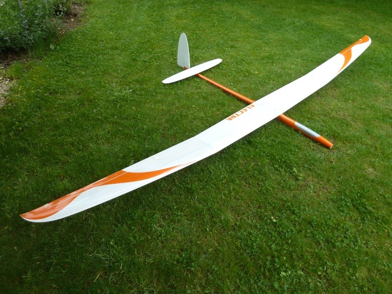

En voilà un autre ...
ELECTRA X de MIBO 24052010
- Version Disser
- 1,3 kg à vide
- 1,910 kg en ordre de vol avec une soute à ballast pour les jours venteux. Et, en ce moment, elle sert pratiquement à chaque séance de vol.
Les premiers vols sont prometteurs ... un gros lancé-main Smile
Juste un truc, attention au centrage (implantation des éléments) avec des motorisations un peu lourdes (200gr).
geek Doude geek

Une petite description des matériels embarqués :
Servos dérive et profondeur Graupner DES 476BB (nouvelle platine radio)
Servos ailerons Hyperion DS11
Servos volets 3150
Côté motorisation, j'ai pris ce que Mibo proposait, MEGA16/7/4 +réducteur 4,2:1. Là je suis un peu déçu par la sensation de manque de vitesse ascensionnelle, mais les 200m sont atteignables même avec 500g de ballast (habitude des petits planeurs survitaminés ?). La consommation est de 36A avec une 12x8. Je pense changer un de ces jours ... Tout ce petit monde est alimenté par une batterie 3S 1600mAh.
Pour la commande de profondeur, j'ai remplacé le morceau de carbone par une tige filetée sur laquelle est collé un tube alu servant d'entretoise. La chape est ensuite bloquée par un écrou Nylstop.
Pour la soute à ballast, c'est un tube de canne à pèche (diam 14 au plus petit) qui est bloqué par une croix en plaque de FdV au niveau du renfort carbone situé au bord de fuite de l'aile (le plus long est de l'ajuster au fuselage). Côté ouverture, une plaque (toujours en FdV), un écrou à griffe et un peu de résine bloquent l'ensemble.
ELECTRA X de MIBO 17052010
ELECTRA X de MIBO 17052011
ELECTRA X de MIBO 13062010
Et voilà, il ne reste plus qu'à régler ...
