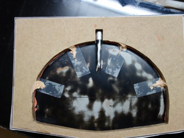

La preparation du  moule de la derive !
Mise en place avec des petits maintient de sinto , le bord de fuite repose sur un petit chanfrein fait sur le dessus du moule, j'ai oublié la photo  Rolling Eyes  .
Fabrication fuselage IOTA - Page 15 Dsc01127
Fabrication fuselage IOTA - Page 15 Dsc01128

Ca avance moins vite j'ai repris le boulot Sad  bref voila la strat des demi est faite.
La suite demain , j’enlevé les support de moulage pour faire l'autre moitié.
Le gelcoat déposé au pinceau 12h00 avant la strat généralement le soir pour stratifier le matin.
Fabrication fuselage IOTA - Page 15 Dsc01131
Et voila,les 10 couches de tissus de 200gr/m² après 1h15 de boulot .
Fabrication fuselage IOTA - Page 15 Dsc01132

Voila ce matin avant d'aller au job j'ai enlevé les supports qui se sont super bien démoulé, j'ai pu facilement enlever le Sintofer qui maintenait les formes a bonne hauteur, par contre le scotch a laissé des traces que j’enlèverais ce qoir avec de l'essence f.
Ce soir nettoyage et début du cirage !
La photo a été faite à l'arrache Shocked
Fabrication fuselage IOTA - Page 15 Dsc01133
