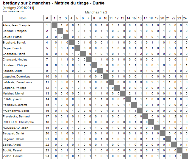

La preuve, en faisant des essais sur la base des inscrits de Brétigny avec 24 concurrents sans créer d'équipes sur 6 manches on obtient ça
Programme de gestion d'un concours planeurs 25_con10
Comme vous pouvez le constater certains pilotes se rencontrent 4 fois, beaucoup 3 fois
J'entends déjà certains dire, oui mais en fonction du nombre de concurrents du nombre de cibles et du nombre de manches tirées il n'est pas possible de faire autrement
OK, d'autres l'ont prouvé mathématiquement et ont réalisé des programme de tirage qui fonctionnent parfaitement, Michel Morlot, Thierry Martin, Patrick Médard pour ne citer qu'eux
Donc, si les contraintes sont trop importantes on remet les compteurs à zéro et on fait un tirage sur seulement 2 manches, et l'on obtient cela
Programme de gestion d'un concours planeurs 2_manc10
Comme vous pouvez le constater il y a des concurrent qui se rencontrent déjà 2 fois
GS ne sait pas faire sur 2 manches  What a Face
En faisant un tirage avec 12 équipes de deux sur 6 manches que ce passe-t-il  ?
Programme de gestion d'un concours planeurs Avec_a10
Pas plus de redondances que sans équipes et même mieux puisqu'aucun pilotes ne se rencontrent 4 fois  Very Happy

Il faut également considérer le nombre de concurrents par groupe...
si tu fais des grands groupes, forcement les doublons triplés quadruplés vont être plus probables.
A la limite, tu fais un groupe 24 concurrents sur 6 manches; tous les concurrents se rencontreront 6 fois (normal)!!!!
Et cela serait pourtant cette solution qui serait la plus logique, tout le monde se rencontrant équitablement......
Je pense que des groupes d'au moins 8 concurrents (déja pratiqué régulièrement en f3K), vu le peu de contingences sur le terrain demandées par le F5J, permettraient déjà un brassage relativement optimal. En 3 séries une manche est faite, cela fait donc potentiellment beaucoup de manches dans une journée.

Tu as aussi un paramètre dans Glidrscore à modifier pour augmenter "le brassage".
Nombre de messages : 1005
Programme de gestion d'un concours planeurs Empty
MessageSujet: Re: Programme de gestion d'un concours planeurs   Programme de gestion d'un concours planeurs Icon_minitimeMar 22 Avr 2014 - 11:58
salut Marc
pour les exemples je l'ai utilisé
mais ça ne change pas grand chose apparemment
